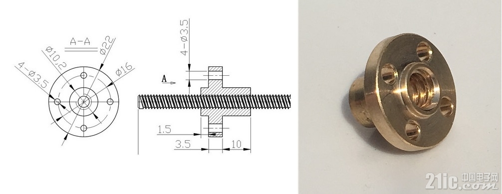

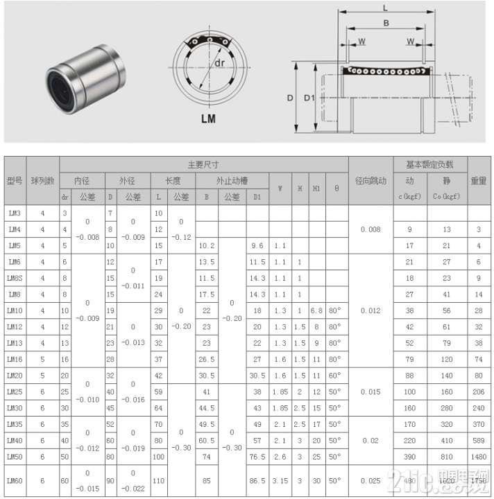

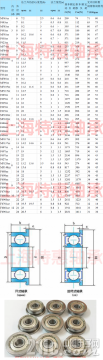

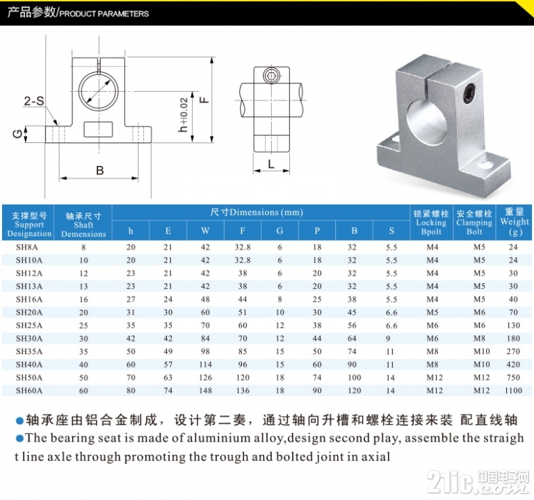

以下机械件用来固定X、Y、Z以及主轴电机,
均为本人手工测量,并计算校正所得,
仅是适用本CNC雕刻机。
因测量绘制仓促,如有发现错误请及时通知本人,
以便更改。

附上特殊机械件的CAD图纸。
固定板尺寸图-X轴-A4.pdf (83.95 KB, 下载次数: 5)
固定板尺寸图-Y轴-A4.pdf (83 KB, 下载次数: 3)
固定板尺寸图-Z轴-A4.pdf (78.39 KB, 下载次数: 3)
固定板尺寸图-辅助-A4.pdf (75.72 KB, 下载次数: 3)
固定板尺寸图-主轴-A4.pdf (81.94 KB, 下载次数: 4)
CNC塑料件尺寸图.zip (748.6 KB, 下载次数: 0)
标准件规格图片.zip (2.01 MB, 下载次数: 4)
