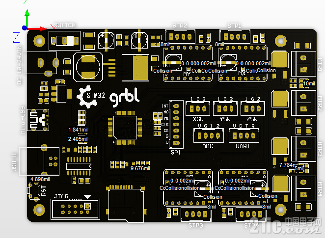

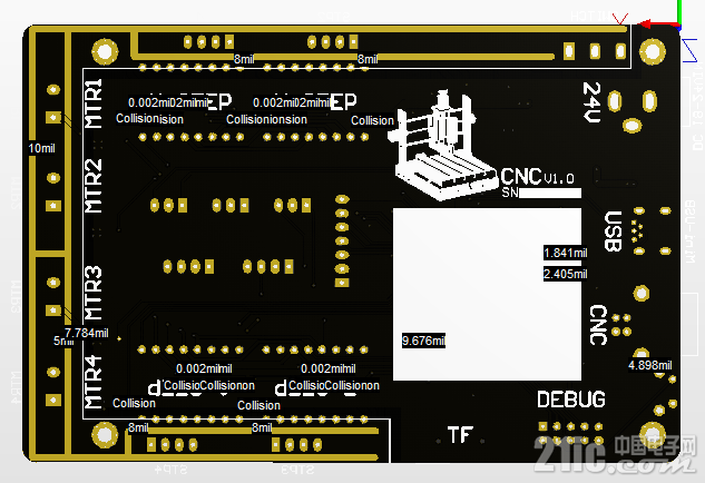

身为一个电工,最基本的折腾精神还是要有的,
考虑到原CNC雕刻机实用的Arduino作为主控,
尽管程序已经尽可能的吃尽了Atmage3298的资源,
但毕竟单片机能力有限。
所以我抽了一个周末的功夫自己设计了一款主控板。
用STM32F103CBT6为主控,
继续用A4988模块作为步进电机驱动,扩展为4路
外扩4路直流电机,也就是总共支持4+4共八路电机,
支持18-24V电源输入,
引出USB功能,方便连接电脑,
保留串口功能,可以兼容GRBL,
支持TF卡,可以脱机雕刻。
附上板子的gerber文件。

734774645 发表于 2017-7-23 20:33 | 显示全部楼层
楼主自己做的板子?
 楼主| 通宵敲代码 发表于 2017-7-24 09:12 | 显示全部楼层
楼主自己做的板子?
板子自己设计的,打样回来了,
元件还没来,所以还没贴片。
贴完了在上照片吧。
