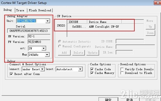

stm32f051c8  stup下stlink与自己的板子相连 swdio swclk gnd vcc 通过9193-33供电 提示stlink 错误,断开stlink 与自己的板子,stup提示无法与设备通讯,是否可认为我的板子存在问题,问题是什么 请大神救命。
 楼主| happytong 发表于 2017-7-27 15:32 | 显示全部楼层
swdio 高电平3.3v
swclk 低电平

xyz549040622 发表于 2017-7-27 18:12 | 显示全部楼层
1.是否可以检测到st-link驱动,没有是下载器问题
2.是否可以检测到芯片,没有是连线或者电路错误
以上图为例,MDK中都检测到才可以下载的。
mmuuss586 发表于 2017-7-27 19:06 | 显示全部楼层
ST LINK找不到芯片吧,原因很多了,也有可能芯片虚焊,芯片选择不对,连接线不可靠或连错了……
