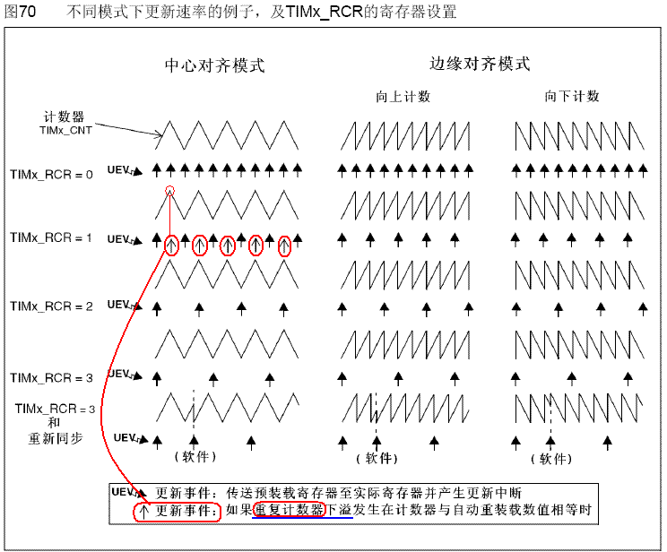

请问用stm32产生6相pwm波形,产生svpwm的调制波形,pwm方式设为边沿对齐模式,
如图示:
设 tim1_RCR=1, 则每一个向下计数溢出计算占空比。但图最下面一行所描述的更新事件
  更新事件:  如果重复计数器下溢发生在计数器与自动重装载数值相等时。
这句话是什么意思呢?
 楼主| zhq_0510 发表于 2010-8-14 13:06 | 显示全部楼层
我理解: 计数器下溢发生时计数器的值(TIM1_CNT)已等于0,这时总不会与自动重装载数值相等。晕,这句话是什么意思呀
香水城 发表于 2010-8-14 17:00 | 显示全部楼层
我理解: 计数器下溢发生时计数器的值(TIM1_CNT)已等于0,这时总不会与自动重装载数值相等。晕,这句话是什么意思呀 ...
请注意: 计数器(TIM1_CNT)与重复计数器(TIM1_RCR)不是同一个寄存器。
请看我在图中用红线圈出的地方,你有疑问的图中那句话,指的是重复计数器发生下溢时才会发生更新事件,重复计数器没有下溢时在那个时刻,不会发生更新事件。
不管怎样,在那个时刻,计数器(TIM1_CNT)与自动重装载数值是相等的,所以计数器的计数方向改变了。

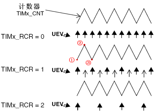

香水城 发表于 2010-8-15 11:14 | 显示全部楼层
看样子你的问题是没有看懂那个图示。
在上图中央对齐模式下,在①点TIM1_CNT=0,在②点TIM1_CNT=TIM1_ARR,在③点TIM1_CNT=0,从①至②是向上计数,到达②时计数器(上)溢出,同时按照重复计数器的规则,TIM1_RCR减一;从②至③是向下计数,到达③时计数器(下)溢出,TIM1_RCR再减一。
当重复计数器递减至0时,就会发生更新事件。如果重复计数器的初值为奇数时,TIM1_RCR必然在TIM1_CNT=TIM1_ARR的时候,重复计数器递减至0;这种情况,就是楼主位图中注释的第二行所描述的情况。
不好意思,上面的斜体字有错,正确的描述如下:当重复计数器递减至0时,再次递减就会发生更新事件;图中①点时TIM1_RCR=1,图中②点时TIM1_RCR=0;如果没有重复计数器的作用,即如果不存在重复计数器,则在②这个时刻会发生更新事件,即图中细箭头指示的点;图中③点时TIM1_RCR会再次递减而产生下溢,此时才发生真正的更新事件,即图中粗箭头指示的点。
 楼主| zhq_0510 发表于 2010-8-15 13:06 | 显示全部楼层
谢谢香主的回复 .真的感谢.
是不是可以这样理解. 引用您的图示.
当设定TIM1_RCR=1时有:
从①至②是向上计数,到达②时计数器(上)溢出,TIM1_RCR减一;
  这时:             TIM1_RCR=TIM1_RCR-1=1-0=0;
   发生的更新事件只有(TIM1_CNT=TIM1_ARR)一个寄存器更新, 这时并不产生中断请求。
从②至③是向下计数,到达③时计数器(下)溢出。TIM1_RCR减一;
  这时:             TIM1_RCR=0-1= -1;
  发生更新事件,这时输出比较寄存器,重复计数器寄存器,TIM1_PSC.TIM1_ARR.TIM1_RCR都更新,并产生中断请求。
香主这样理解对吗?

 楼主| zhq_0510 发表于 2010-8-15 20:46 | 显示全部楼层
真的感谢香主耐心回复
终于弄理解了.
当设定TIM1_RCR=1时并 使能重复计数器有效时:
存在重复计数器
    这时:             TIM1_RCR=TIM1_RCR-1=1-0=0> -1;   不产生更新事件,.
     发生更新事件,中断请求.
     所以:  在一个完整的pwm波形中( 即①到②至③ ).只发生一次更新事件在③中,( ②去不更新)              这样可以在前面的pwm周期计算下一个pwm波的比较寄存器的值.   直到在③处寄存器更新
     香主这样理解对吗?
香水城 发表于 2010-8-15 21:39 | 显示全部楼层
总算搞清楚了,10楼理解正确,:lol
使用重复计数器能控制PWM波形的脉冲个数,所以用起来很方便。

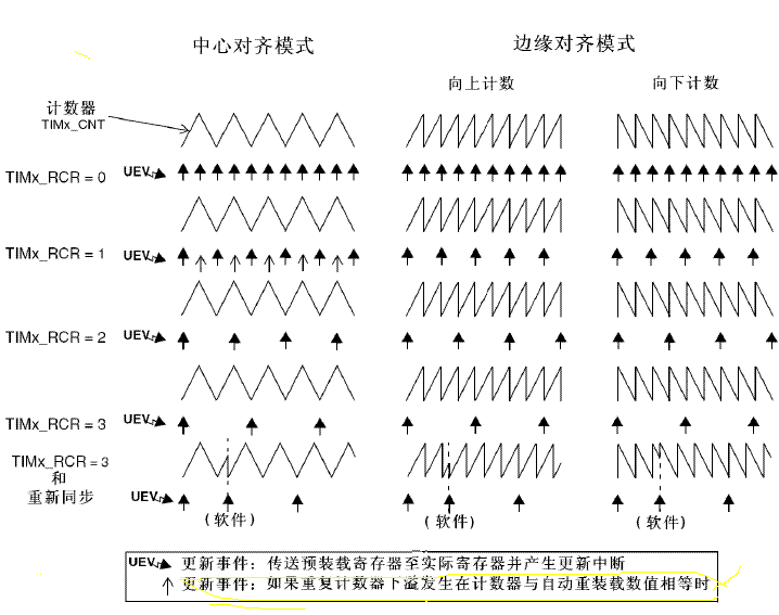

经过我的实际测试,并非如香版所讲那样
nudtzmh 发表于 2011-10-15 17:56 | 显示全部楼层
经过我的实际测试,并非如香版所讲那样!
根据原英文资料,细箭头(图中2位置)在RCR=1是也是完全可能发生更新事件的,其条件是就是if the repetition counter underflow occurs when the counter is equal to to the auto-reload value.控制器无法选择在上溢还是下溢是开始递减RCR,所以在1点和2点都有可能发生更新事件.我的实际测试也是这样.资料上写的太模糊,太坑爹了.在电机控制上,很多时候需要确定在上溢点或下溢点发生更新中断,在stm32中根本无法确定.
airwill 发表于 2011-10-15 19:47 | 显示全部楼层
是的, 这个跟我的理解和我的测试结论相同. 即使 RCR=1, 是不能保证一定在计数器下溢时更新的. 也有可能是在每次上溢时更新. 完全看你初始化时的状态. 中间也有可能因其他的溢出条件(比如强制updata位)改变.
所以, 我不采用 RCR=1 来选溢出条件. 而是在 溢出中断里判断计数方向来确定上下溢.
在电机控制上, 确实有麻烦. FOC 的库里也没有处理好这个问题
