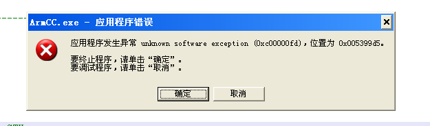

QQ截图未命名.png 而且现在我重新编译一下,会出现Armcc.exe应用程序错误这个提示。编译完后出现could not open file .\obj\bits.o:No such file or directory的错误啊。这是怎么回事啊?每次重新编译都这样。郁闷啊

而且现在我重新编译一下,会出现Armcc.exe应用程序错误这个提示。这是怎么回事啊?每次重新编译都这样
xingchijian 发表于 2010-9-11 11:14
怀疑你的系统或编译调试软件安装有问题。
 楼主| xingchijian 发表于 2010-9-11 16:19 | 显示全部楼层
确实和编译器有关。我换了个旧版本的mdk,情况好了。想再问一个问题,启动文件里的__initial_sp是不是指堆栈的最高地址啊?因为堆栈是向下长的,所以我将__initial_sp设置在ram的顶部,这样就可以很好的利用ram空间了。也不怕栈溢出了??

 楼主| xingchijian 发表于 2010-9-11 19:01 | 显示全部楼层
软件安装确实没什么问题,我一直发现mdk4.12有问题。我用的时候发现很多莫名其妙的问题。后来换成4.10的版本,就好了。不知道为什么,呵呵 6# yybj
