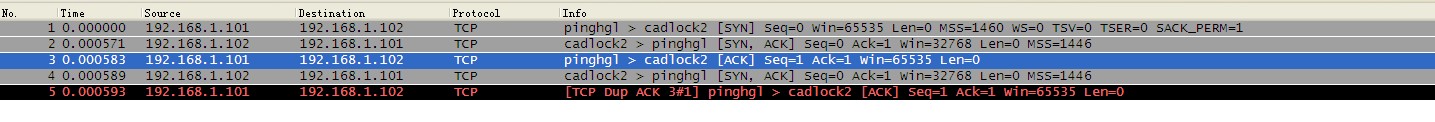

官方的以太网uip的demo是一个webserver,我将webserver等内容去掉,准备弄过网络与串口互转的设备,先贴一下代码,再说明问题:
uipMain.c中的uipMain函数

现在问题是,我服务器端进行连接后,在第三次握手时,始终检测不到客户端的 ack包,而一直在发送syn ack包(二次握手用的包)?wrieshark抓图如下:
其中服务器端uip的ip设置为 192.168.0.102,客户端我的pc机 的ip设置为 192.168.1.101,是不是stm移植的uip有bug?请各位指导一下
