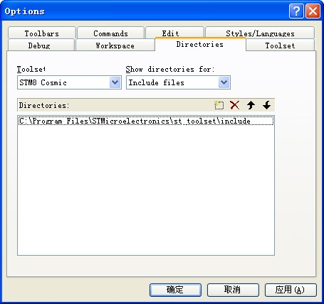

tongxuelin 发表于 2015-1-19 21:56 | 显示全部楼层
Tools -> Options -> Directories -> Show Directories for选择:Include files 将C:\Program Files\STMicroelectronics\st_toolset\include添加进去,如安装在其它目录,添加相应的目录即可。
suxilong 发表于 2015-5-21 18:57 | 显示全部楼层
Tools -> Options -> Directories -> Show Directories for选择:Include files 将C:\Program Files\STMicro ...
这样添加了 也不行啊
suxilong 发表于 2015-10-12 10:25 | 显示全部楼层
请问如何 设置toolset
zxm19820916 发表于 2016-4-21 14:36 | 显示全部楼层
COSMIC就到最底目录了吗?一般里面还有个_32k或者-16k的目录,那个才是真正的Root path
