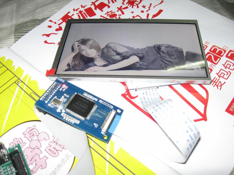

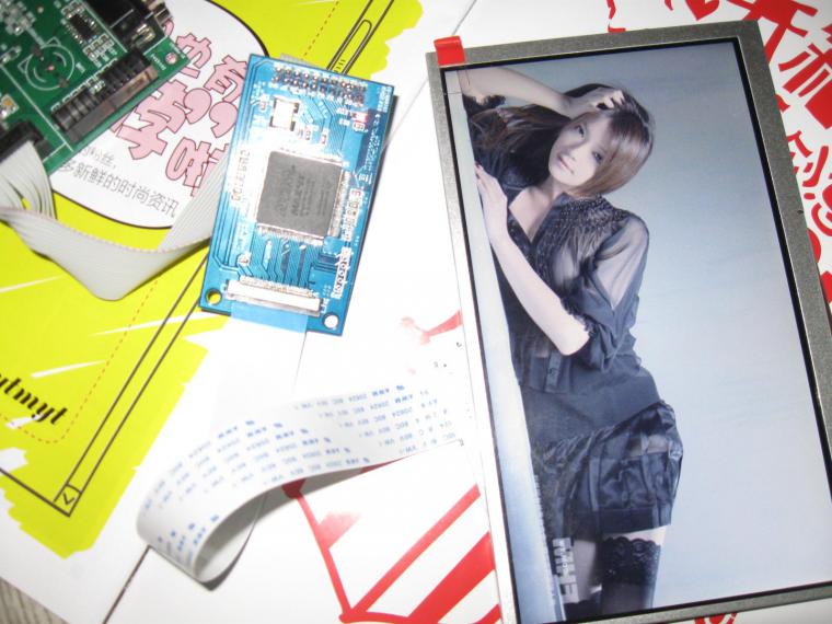

小弟使用stm32有段时间了,并接在贵网站得到不少的答案,相当佩服版主,让我想起了花木兰。下面说一下我的小小认识,当接触stm32外围资源丰富,但一开始也发现了它的不足,没有专门的tft控制接口,经过一段时间的研发,最终应用cpld+sdram方案,为stm32加了一个对外展示的窗子,具体实现了stm32驱动大屏幕的方案,操作简单,欢迎大家一起学习。

屏用的是台湾群创的,型号是AT070TN83V.1。没多少钱,一百多左右,这个控制卡也就百十块钱,小小投入,把玩大屏幕,呵呵,值!

楼主那种连接LCD的蓝色调FPC排线就是40芯的吗
看原理图RGB信号是并行的,有没有串行的?这样可以减少数据线。。。
 楼主| tfthome.com 发表于 2010-12-10 11:44 | 显示全部楼层
10# youku
现在我知道的tft显示屏,如果为rgb的大部分是并行的,没有穿行的,即使是并行的,也是接到我的cpld上了,并没有接到单片机上,和单片机相连的接口是8位数据线的。如果为了节省单片机接口,可以用spi通信,这块因为没有需求就没有做。
