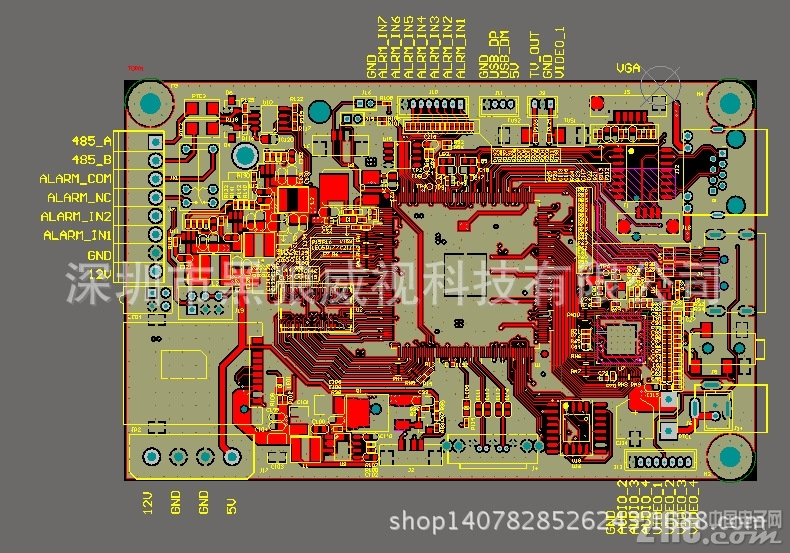

主要功能说明
l 视频输入功能双模式:4路1080P的AHD模式接入或4路1080P解码;
l 音频输入输出功能:标准3.5接口,支持对讲功能;
l 本机录像及回放功能:可接1个4T硬盘,支持全路数支持高清720P实时编码录像;支持录像文件按时间打包;支持全录、移动侦测录像、报警联动录像,并且可以在本机查询录像回放、下载;
l 支持TF卡录像,最大支持64G
l 本机预览:支持AV+VGA+HDMI输出,支持全路数支持高清720P实时预览。支持HDMI与VGA同源输出,HDMI与VGA输出分辨率最高均可达1920x1080;
l 报警功能:支持有线报警输入,联动录像;
l 4G/3G无线上网功能:可扩展3G 4G无线工业级模块,接入运营商基站上网;
应用方案
购买说明
l 型号:
l 标准配件:
l 售后服务:
l 加装3G,联通和电信可选
l 加装4G,移动、联通、电信通用;
l 加装GPS模块,外置GPS模块;
产品细节
硬件配置
l 标准的H.264编码芯片,支持双码流技术;
l 一个SIM卡插槽,支持三大运营商网络;
l 一个SATA接口,最大支持4T硬盘接入,保证必要的录像存储时间;
l 一个TF卡插槽,最大支持64G;
l 一个RJ45接口,进行有线网络传输;
l 一个485接口,作用于云台控制和数据透传;
l 4路BNC或4路1080P视频输入,1路AV、1路VGA及1路HDMI视频输出;1路音频输入输出接口;
l 一个USB接口,可接鼠标操控,或都U录像;
技术参数
系统
主处理器
华为海思芯片3520D
视频
视频压缩算法
H.264
编码能力
4*AHD-M
多模式输入
纯模拟4*AHD 720P 25/30 1080P 25/30;4*D1
混合:2*AHD-M(模拟)+2*720P(网络)
纯网络:4*720P;4*1080P;
音频
音频压缩
G.711A
对讲
支持
录像与回放
录像方式
手动>报警>动态检测>定时
本地回放
11080P4D1
存储与备份
每路占用硬盘空间
720P ~20G/*通道;960H 12~20G/*通道; 音频:691.2M/*通道
备份方式
网络备份、USB移动硬盘、USB刻录、SATA刻录
接口
视频输入
4BNC
视频输出
1AV1VGA1HDMI
音频输入输出
1路
报警输入
网络接口
RJ45 10M/100M自适应以太网口
云台控制
1RS485;支持多种云台协议
USB接口
1个USB接口
硬盘接口
1SATA接口(每个最大支持4T
无线接口
可扩展3G4G
尺寸
11cm*9cm
供电
主板12V3A
网络协议
1路ONVIF输出,RTSP输出,NETIP协议
