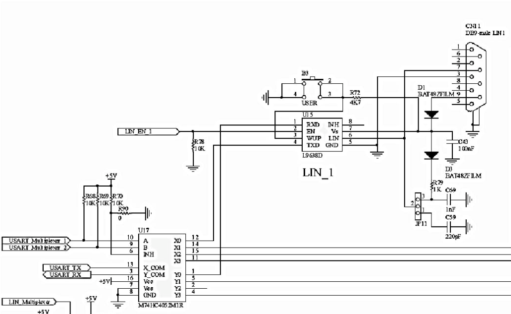

DNAutomotive 发表于 2011-2-16 10:40 | 显示全部楼层
如果是从ST买的板子 上面有一个Multiplexer要选一下通道 在LIN控制器和LIN transceiver之间

DNAutomotive 发表于 2011-2-17 14:36 | 显示全部楼层
我印象中Multiplexer是一个芯片,用一IO来选通道。以下代码是初使能lin和选择Multi时用的。建议刚开始基于ST的底层库来写程序,避免不必要的麻烦。
        GPIO_InitStructure.GPIO_Mode = GPIO_MODE_OUT_PP_LOW_FAST;
        GPIO_InitStructure.GPIO_Pin =  LINUART_EN_PIN | LINUART_Multiplexer_PIN;         //choose LIN_Multiplexer_1 and LIN_EN_2
        GPIO_Init(LINUART_Init_PORT, &GPIO_InitStructure);
        GPIO_WriteHigh(LINUART_Init_PORT, LINUART_Multiplexer_PIN );//release LIN_2
        GPIO_WriteLow(LINUART_Init_PORT, LINUART_Multiplexer_PIN );//choose LIN_2
        GPIO_WriteHigh(LINUART_Init_PORT, LINUART_EN_PIN);//Enable LIN_2

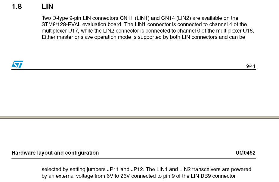

DNAutomotive 发表于 2011-2-18 09:57 | 显示全部楼层
Multiplexer的作用是选择UART口连接的是LIN的驱动还是串口驱动,请再看下板子的schematic。如果没有使能这可芯片,控制器的信号是连不到驱动器上的。一个控制器只能作为一个LIN节点。不过在LIN的驱动器中,RX和TX是连在一起的,也就是说自己发出的信息自己也能在同时收到,但是前提是在驱动器供了12V电源。 STM8上有两个UART,可以一个做主一个做从。

 楼主| a7208184 发表于 2011-2-21 11:54 | 显示全部楼层
非常感谢 DNAutomotive这位朋友,LIN已经有很大进展了,也很感谢jgphu这位朋友的答复。21IC真是一个好论坛。:victory:(结贴咯) 希望加DNAutomotive这位朋友,我的QQ是250287391,以后能够方便更多的技术交流。
