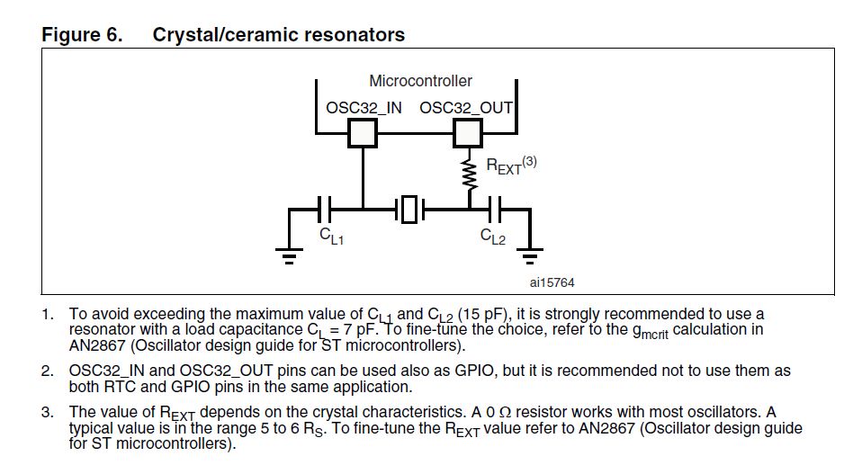

香主你好,这几天在用STM8L的芯片,这两天在弄外部RTC的时候发现怎么调节电容都没有用,RTC振荡一段时间后就会出错振荡变慢了很多,问了供应商他们说STM8L的外部RTC不可以用,我想问下是不是就如供应商说的外部RTC确实不可以用,,

我设定了500MS的RTC中断闪烁LED,开始的时候很正常亮500MS灭500MS,慢慢的亮灭的时间就变的很长,用示波器量一下晶振的脚就会正常,但是把探头拿掉就不行了。我的晶振匹配电容是12.5PF的,,我用了15PF,,22PF都不行,,都是一个现象

今天供应商的技术支持工程师说STM8L使用外部32.768时晶振会停止,不知道有谁用到了外部晶振,,能不能帮忙看看,,晶振用的是精工的32.768,用在AVR上匹配的是22PF的电容,而且我在量波形的幅度的时候发现峰峰值只有不到四百毫伏,,
xuannin 发表于 2011-3-23 19:46 | 显示全部楼层
STM32好像之前也讨论过这个问题,你换成6P的试试,时间可能会误差大点,软件校准一下
 楼主| sycamin 发表于 2011-3-23 20:02 | 显示全部楼层
我用15PF的串联起来震荡的时间会长点,,明天继续找电容试试
videre 发表于 2011-3-23 21:33 | 显示全部楼层
15p是“Getting started with STM8L”文档里说的可以接受的最大值
你换小一些的试试

我最近也遇到一样问题,之前做过一批板子没有注意,也能够正常工作啊,现在再做一批大批量出现问题,外部LSE不能初始化,用示波器观察晶振波形幅值和频率都不对,幅值才0.3,频率更少离奇才50Hz,不过我又观察能够正常工作的板子的波形也差不多类似。
以前的板子用的6.8p晶振,现在用的12p。
有个现象也和楼主相似,开机不能运行,用手摸下晶振的引脚又正常了,

又是晶振的问题   起振电容的问题   有可能是   也可能是PCB板布局问题

将起振电容换的小点   然后在查查电路是否有虚焊短路的地方   换一换元器件   再试一试  看看呗

32.768的晶振用的匹配电容是6PF的,用别的会出问题
