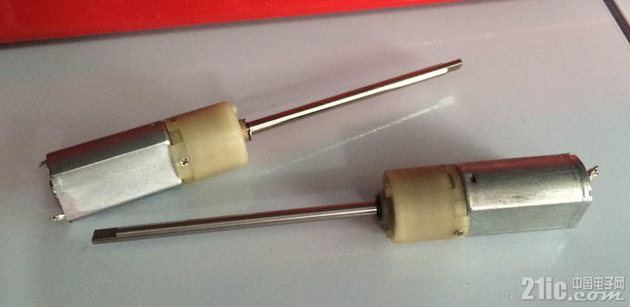

1.1、元器件准备
减速电机:
当然这个轴太长了,但电机性能还可以,拆开看了,行星减速器,力矩可以,到时候想办法切掉一段或者加一组正交齿轮;

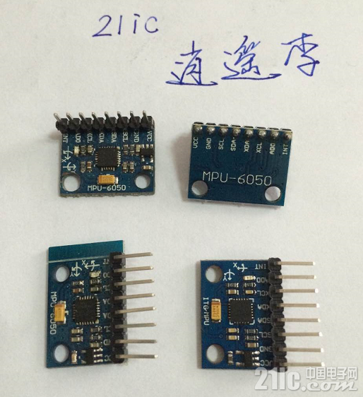

传感器:
还是使用物美价廉的MPU6050;

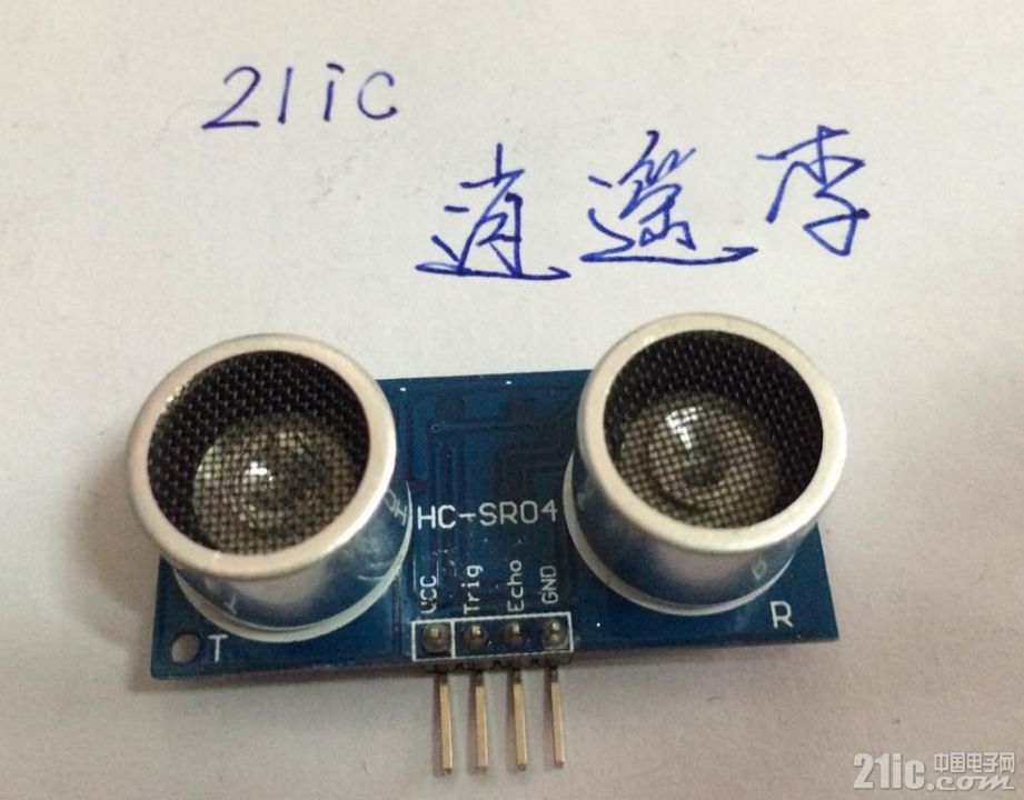

测距:
超声波测距模块;

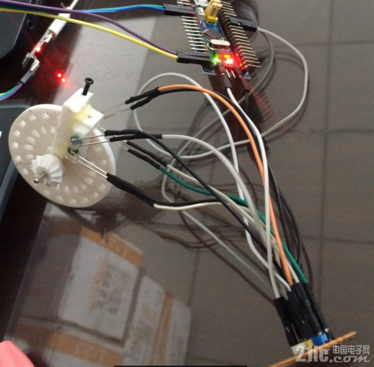

1、码盘:(2017.10.24) 007.png 008.png
双排20线码盘,还没这么玩过……

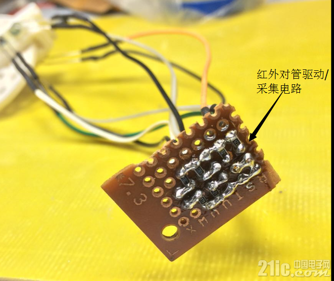

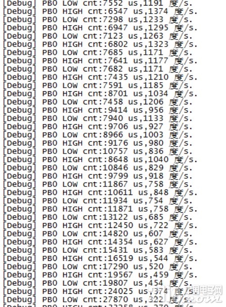

2、码盘初步测试:(2017.11.21)红外对管安装,使用2组红外收发二极管,对射安装:
驱动电路很简单,就是给红外发射管加1个限流电阻,红外接收管加上拉电阻,透射后导通,从高电平变为低电平,接MCU的一个IO外部中断
数据测试:
上面的数据只是做简单处理,测试一下是否敏感,后面需要进行精确处理,同时需要计算方向信息。

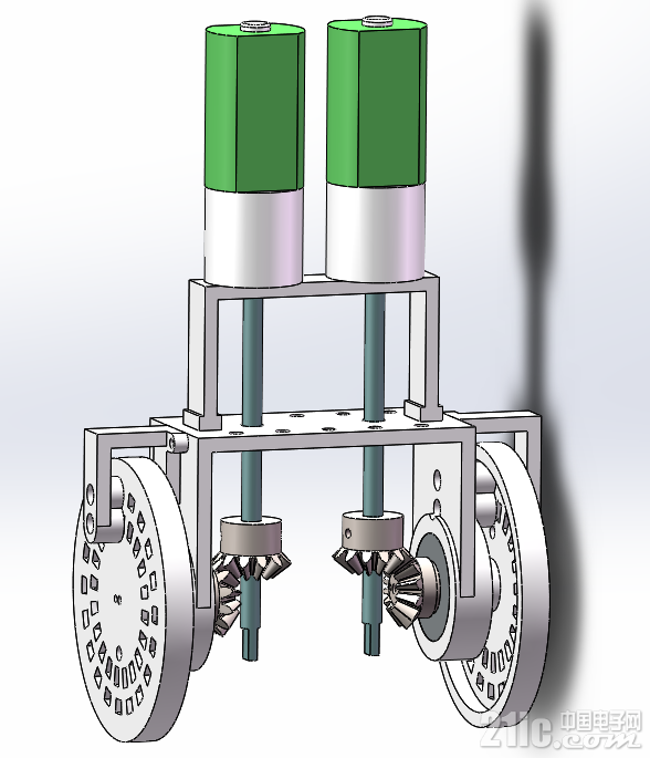

【2017.11.22】模型装配图
电池、传感器这些空间暂时没有预留,预留了几个安装孔,后面再添加,准备近几天把车体先打印出来。

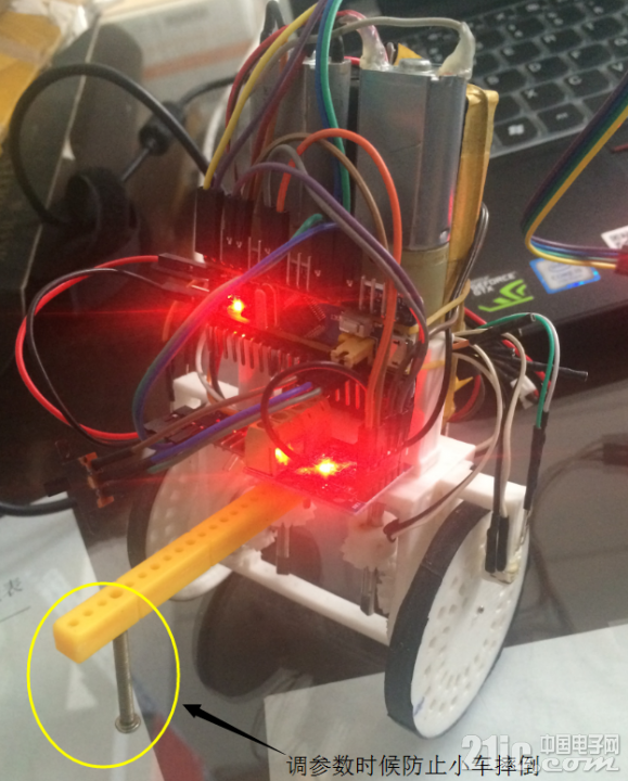

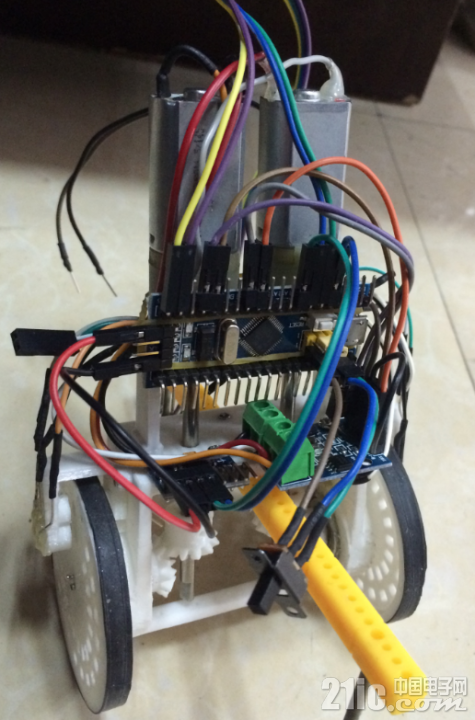

【2017.11.30】
直立调了两天了,效果不太好,后来发现锥齿轮传动那里安装间隙较大,结构准备大改一下,改之前的先记录一下:
调直立这几天,发现问题有几点:
1)结构设计的时候,重心尽量不要太靠上(尤其是底部传动不够稳定的时候);
2)减速电机速度不要太慢(200转/分钟以上比较好),太慢的话反应不过来,如果差的不多,可以尝试加大轮子尺寸;

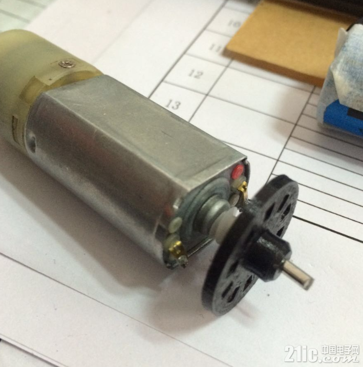

最后,结构上准备改一下,去掉锥齿轮部分,把电机轴切割到15mm左右,直接连接车轮,这样反应就会更灵敏,不至于松动,晚上初步测试了一下,直立没问题了,图随后贴上。

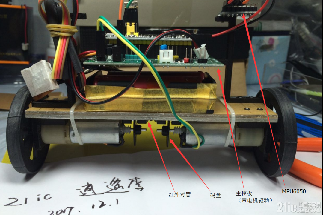

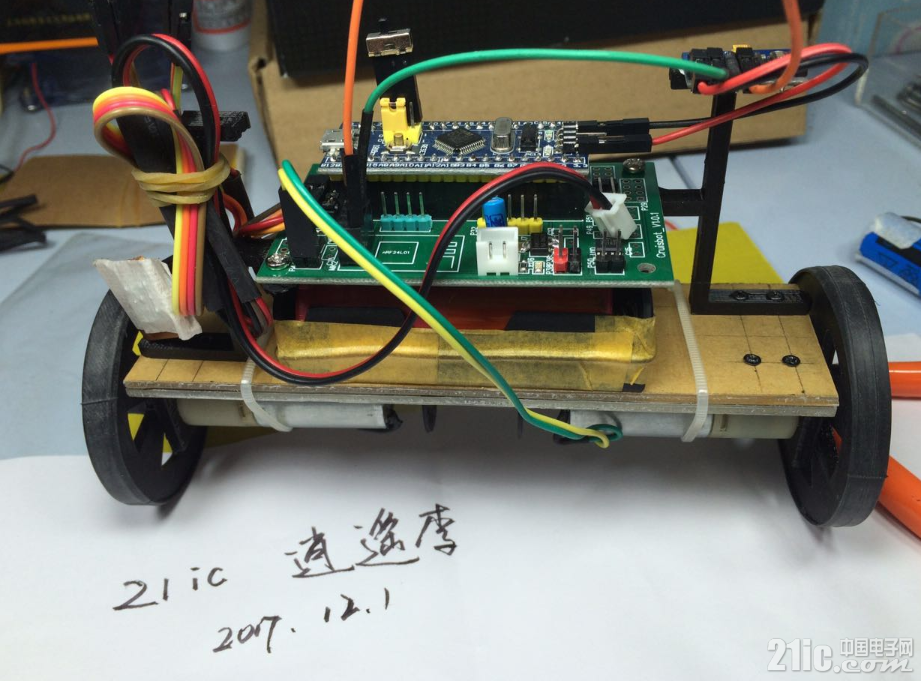

【2017.12.01】
经过反复调试,直立基本ok,就是有点抖,硬件平台/结构算是告一段落,最终是把长轴电机的输出轴截断,保留15mm,然后码盘也安装在电机减速前的主轴上了,精度更高了;
上面是两层亚克力(没找到厚的,两层叠起来用了),安装完成后的样子:
接下来是核心代码调试,角度和速度环……敬请继续关注!
