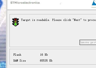

sujianli 发表于 2011-4-15 16:30 | 显示全部楼层
有图有真相:
用官方的串口ISP ,先是用V1.2版本的

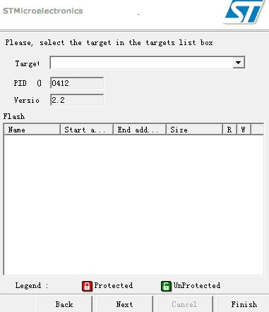

sujianli 发表于 2011-4-15 16:31 | 显示全部楼层

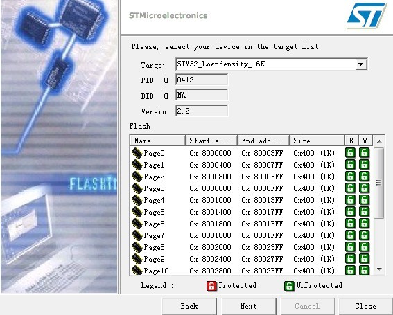

后来发现有新的2.2版的,再安装来试试,
还是只识别成这样:

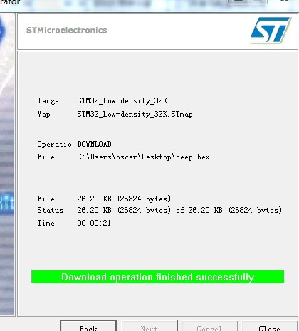

sujianli 发表于 2011-4-15 16:32 | 显示全部楼层
可以手动改成32K的
下了一个20多K的程序,提示下载成功,但是,连程序的最基本功能点亮LED都不行。
