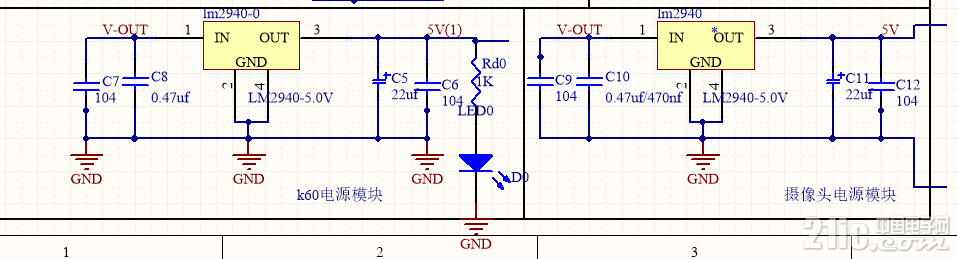

      1:电源模块。此处为很重要的一部分,单片机需要稳定的电压来工作,这毋容置疑的,假如电压不稳定,车跑着跑着就复位了,这岂不是很尴尬啊。所以单片机的稳压电路是一个重要的租车部份。 我用的是处理器是MK60FN1M0VLQ15,简称K60FN(兼容FX),为什么选择这块芯片呢,原因主要是其主频是150MHz,与其有4个FTM模块,一个用来做s3010舵机转向,一个用来做电机pwm输出,两路用来做编码器的正交解码,还有就是其浮点运算是K60DN的5倍(卖板子商家说的)我不清楚,但是初学者不需要了解这些,你们选择自己需要的芯片就行,能做驱动舵机与电机的芯片即可。回到稳压电路,说道设计电路,其实我不会,我是参考网上的电路设计与datasheet的基本电路进行设计的,你们要学会看datasheet。一般的元器件都配有基础电路,可以用的,对于选材,是我自己选择的。

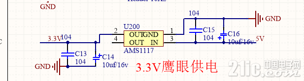

      传感器更是一个重要的选择部分,稳定的电压,可以使得传感器工作更加稳定,采集的数据更稳定。只有采集到正确的数据,才有机会跑的起来,不然,再好的算法都没有用。我使用的传感器是鹰眼摄像头,60*80分辨率的,当然可调整分辨率的,3.3v供电。

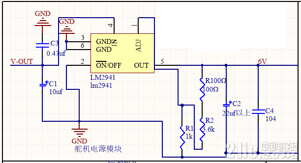

      舵机也是很重要的组成部分,可以看看s3010的舵机参数,我用6v供电,就需要为其设计一个6v供电的稳压电路。然后单片机输出的pwm是3.3v的,也需要一个光耦隔离与电平转换一下。(后面我会提供一种我使用到的方案)
我们需要知道的是飞思卡尔专用电源充满电的电压是8.2——8.7v,具体多少v自己去测。所以要对器件进行稳压设计。
5v稳压电路芯片:   LM2940.
6v稳压电路芯片:   LM2941.
3.3v稳压电路芯片: AMS1117.
这些基本的芯片都有基本的电路,可以参考,当然,我这边会分享我的电路,仅供参考。
然后呢,电机驱动那边,由于我选择了驱动芯片驱动MOS管,驱动芯片的电压为12v,我还需要做一个12v的升压电路,这以后再说。
主控板这边的稳压电路就是很简单的,单纯的对各个模块进行稳压供电处理而已,没什么大电流大功率器件,选的稳压芯片就够了,当时也没考虑噪音什么的,电压稳定就足够了。

3.3v:(需要将8v左右的电压转为5v后再转3.3v,不然芯片会有点烫)
5v:
6v
整体电路板图片:

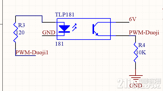

       舵机就是3跟线,电源,地,信号线。信号线是什么东西,其实也是PWM,不懂的自行百度什么是PWM。PWM肯定是单片机输出啊,但是在电路设计的时候,我们要考虑了,舵机的工作电压是6V,上面已经说了我是6v给舵机供电的。但是K60是3.3v供电的,所以输出的PWM信号最大也是3.3v的。而且舵机转动的时候产生电动势,(你们可以试试从舵机左右来回转动,可以看到电路板上的LED会亮,本人亲测的),所以为了保护将近200块的K60,还得做个隔离的电路啊,隔离,用什么隔离。这怎么考虑?
       首先实现每个功能,肯定要选材啊,隔离,那就是隔离芯片、光耦作为隔离了,对于作为设计者的我们来说,电路越简单越好啊,那就用光耦隔离吧,简单方便,连电平都转换了。光耦,顾名思义,实现单向的信号转换:电—光—电。电信号转换为发光二极管的光信号,再转换为电信号。实现了防止反向电动势的电流流入单片机。
        知道原理,就说说光耦隔离的选型吧。市场上很多光耦,怎么选择呢,实现肯定要根据其工作的频率来选择的,我们知道S3010舵机的工作频率是在50-300Hz(好像是,我也忘了,具体多少看手册)然后光耦的工作频率要比他的工作频率大。但是在实际中,我们用到的舵机频率不过是100Hz,因为我测试过单片机采集一帧图像并处理完大概是9点多ms,算是比较快的了,那么1s就能采100帧图像,也是比较快了。光耦的工作电压是6v,那就满足了我们的要求。
       舵机的工作状态:频率越高越灵活,但是力矩越小,反之则是力矩越大,灵敏度越小。请自行选择需要的工作频率与光耦。

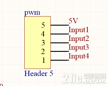

       对于电机,一路ftm模块,4路pwm通道输出即可。电机的隔离电路,我放在了电机驱动模块。

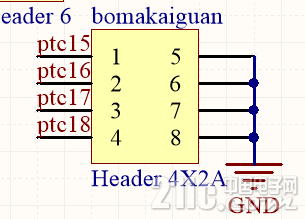

拨码开关必须要设计的,在比赛的时候要调节档位,调节不同的速度。
