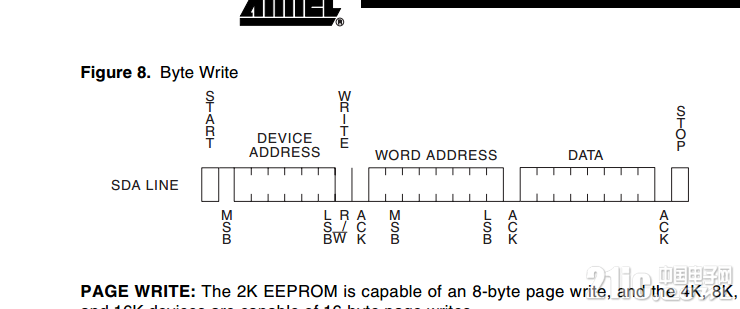

我很奇怪,AT24C16不是2K字节吗?一个字节的地址怎么够用?
feelhyq 发表于 2017-11-21 17:53 | 显示全部楼层
Cjy_JDxy 发表于 2017-11-21 17:50
搞好了。看了下数据手册,时序图。
高地址  +  低地址
 楼主| Cjy_JDxy 发表于 2017-11-21 18:09 | 显示全部楼层
高地址  +  低地址
时序图上没有高地址啊
戈卫东 发表于 2017-11-21 19:34 | 显示全部楼层
DEVICE ADDRESS部分BIT加上WORD ADDRESS
xinpian101 发表于 2017-11-21 20:02 | 显示全部楼层
以前51单片机用过这个。
 楼主| Cjy_JDxy 发表于 2017-11-22 08:17 | 显示全部楼层
谢谢
