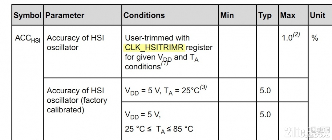

都是有个精度的,手册上好像有个表格吧,对应波特率和晶振的精度。
 楼主| burnlife 发表于 2017-11-27 10:29 | 显示全部楼层

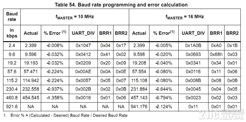

 楼主| burnlife 发表于 2017-11-27 10:32 | 显示全部楼层
STM8用这个晶振可以吗?误差=0%?

如果只有一两个产品,你可以人工去调整一下分频的细节,也可以做得很准,如果量产,这样做就不行。一般情况下,115200这个波特率都没有问题
戈卫东 发表于 2017-11-27 13:00 | 显示全部楼层
STM8用这个晶振可以吗?误差=0%?
用这个晶振,那个表里的误差都是0
戈卫东 发表于 2017-11-27 13:01 | 显示全部楼层
但是晶体本身还是有误差的,所以实际误差不可能是0
 楼主| burnlife 发表于 2017-11-27 13:42 | 显示全部楼层

空间有点不够了,1%的量产校准,能实现不?

在其他单片机上,对波特率有精度要求的,一般都用11.0592和22.1184,很好买。
楼上提到的晶振的误差,一般都是几个到几十个ppm,对比那些分频不准产生的百分之零点几的误差,可以忽略不计了。

我们就是STM8内部的HSI,115200bps 还没有遇到过通信问题,我们数据量少,误差完全可以忽略;只有连续数据量大才有可能存在累积误差
