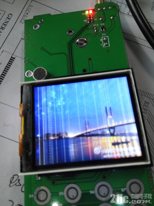

 楼主| HAORANAN123 发表于 2017-12-7 16:39 | 显示全部楼层 |阅读模式
请教一下,我用stm32控制液晶屏时候,每隔一秒整屏刷同一张图片,但是显示有白色道道,我用keil单步运行,发现写一个像素点如果是白点的话就会变成全屏是白色的,但是写黑色像素的话,他就只描一个黑色点,,问了其他人,说了是信号线有干扰,要加一个磁珠,手上没有磁珠,加了一个22欧姆电阻,发现改善不大,请问下是什么原因啊
 楼主| HAORANAN123 发表于 2017-12-7 16:41 | 显示全部楼层
如果只写一次的话,不刷屏,显示的图片是好的,就是往里面写的时候图片显示的白道

 楼主| HAORANAN123 发表于 2017-12-7 17:40 | 显示全部楼层
mmuuss586 发表于 2017-12-7 17:19
可能是数据线干扰,导致写入数据不对吧;
如果整屏像素都写完了,液晶屏显示就是完整的图片,没有图中显示的白色道道,它是在写得过程中有白色道道

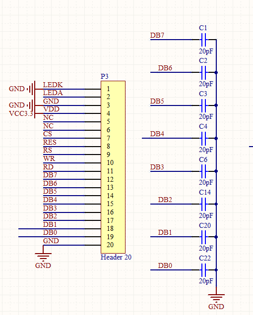

ningling_21 发表于 2017-12-8 08:59 | 显示全部楼层
为何要加20P的电容

 楼主| HAORANAN123 发表于 2017-12-8 10:46 | 显示全部楼层
为何要加20P的电容

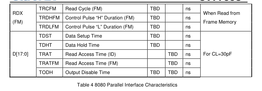

液晶屏的片子时ST7735S,看了datasheet上写了这样了

ningling_21 发表于 2017-12-8 14:50 | 显示全部楼层
可以去掉试试
