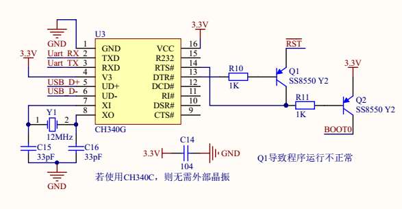

[STM32F0] 关于CH340G一键下载电路的一些疑问
 楼主| 禁基的矮子 发表于 2017-12-7 22:42 | 显示全部楼层 |阅读模式
我根据原子的原理图,稍微修改了一下 新建位图图像.bmp ,但是实际使用中发现,这样子连接CH340G无**常工作,得把Q1去除,求高手指点,是哪的问题导致CH340G无法工作?
 楼主| 禁基的矮子 发表于 2017-12-7 22:44 | 显示全部楼层
无法|正常工作指的是无法和pc通信
