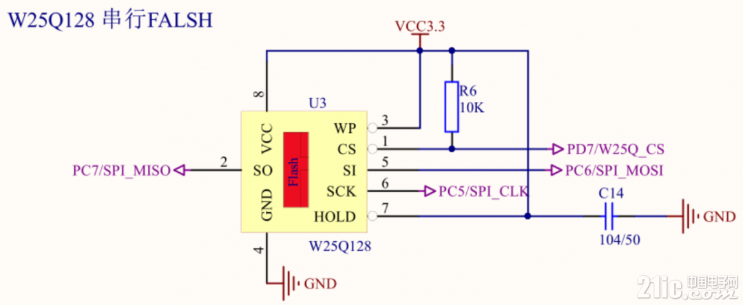

实验目的:通过STM8的SPI硬件接口读写W25Q128串行FALSH存储器。

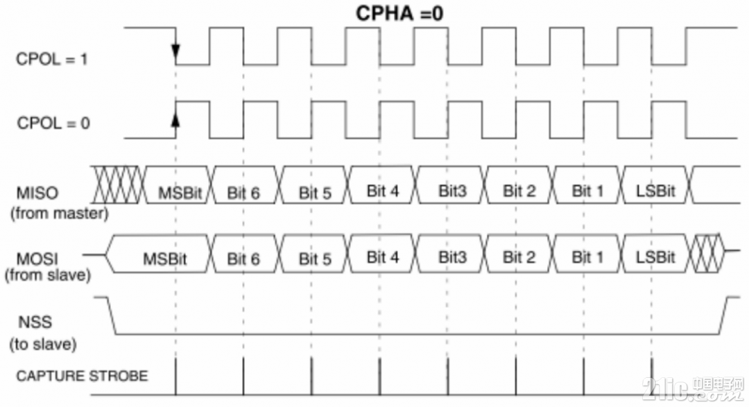

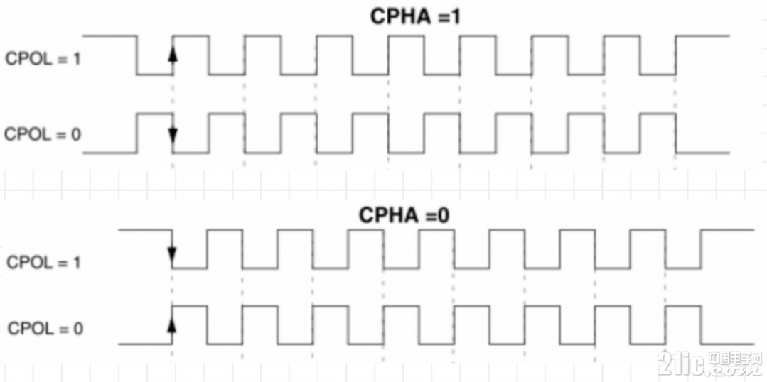

相位和极性选择
支持SPI总线的工作模式0(0,0)和3(1,1)。模式0和模式3的主要区别在于常态时的CLK信号,当SPI主机已准备好数据还没传输到串行Flash中,对于模式0 CLK信号常态为低,
