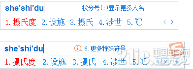

caijie001 发表于 2017-12-15 17:04 | 显示全部楼层
Cjy_JDxy 发表于 2017-12-14 15:49
打 °也是问号。键盘上没有°,我从WORD里复制的。
输入法     du  -》   °
linqing171 发表于 2017-12-15 20:23 | 显示全部楼层
两个输入法词库竟然一样。
不知道palm输入法和讯飞是不是用了一个词库。
