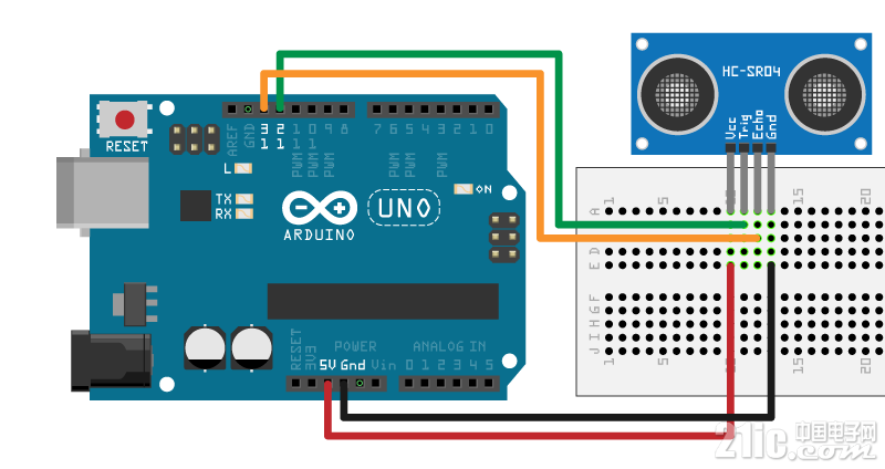

本例展示了如何使用Arduino®硬件的MATLAB®支持包来控制HC-SR04超声波测距模块,该模块能够测量2cm到400cm的距离。
硬件要求
  • Arduino板
  • HC-SR04超声波传感器
硬件设置
  • 将Trig引脚连接到Arduino板上的引脚D12。
  • 将Echo引脚连接到Arduino板上的引脚D13。
  • 将VCC引脚连接到Arduino板上的5V引脚。
  • 将GND引脚连接到Arduino板上的GND引脚。
