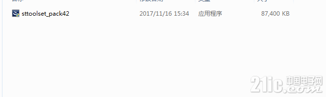

安装STM32 ST-LINK Utility 如图下载解压后的安装文件。

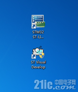

安装STVP软件 下载解压后如图
 楼主| junpeng324 发表于 2018-1-10 20:30 | 显示全部楼层
两个软件安装后如下,可以看到快捷方式

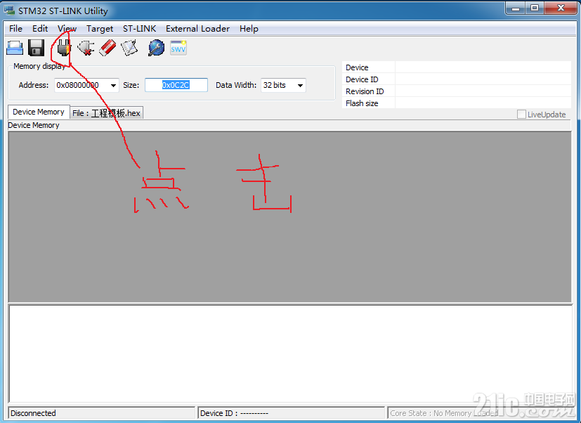

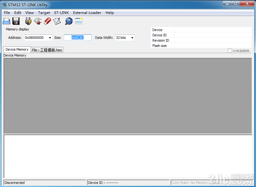

打开STM32 ST-LINK Utility 界面如下
 楼主| junpeng324 发表于 2018-1-10 20:33 | 显示全部楼层

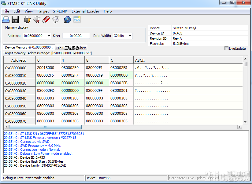

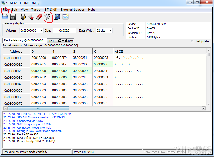

点击这个按钮可以连接开发板,读取开发板的信息如图
 楼主| junpeng324 发表于 2018-1-10 20:36 | 显示全部楼层
已经读到开发板的型号和内存flash一些信息,是不是很厉害。

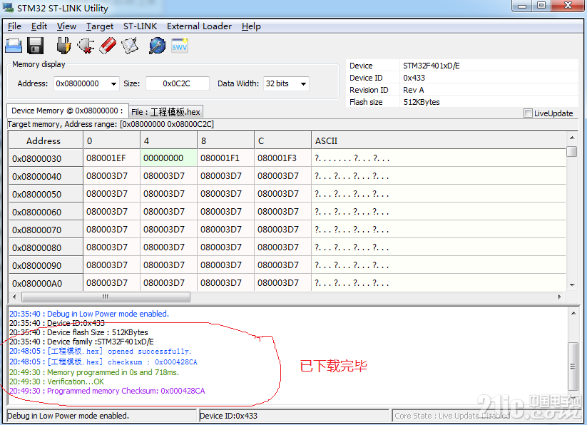

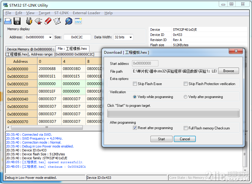

利用STM32 ST-LINK Utilit 烧写HEX文件 点击File—>openFile 打开hex文件,然后点击Programma verify (一张纸上面有只笔的图标)
 楼主| junpeng324 发表于 2018-1-10 20:49 | 显示全部楼层
选中Hex文件后点击Start按钮即可
 楼主| junpeng324 发表于 2018-1-10 20:51 | 显示全部楼层
已下载完成,如图所示,出现 Memory programmed in 0s and 718ms.  Verification...OK

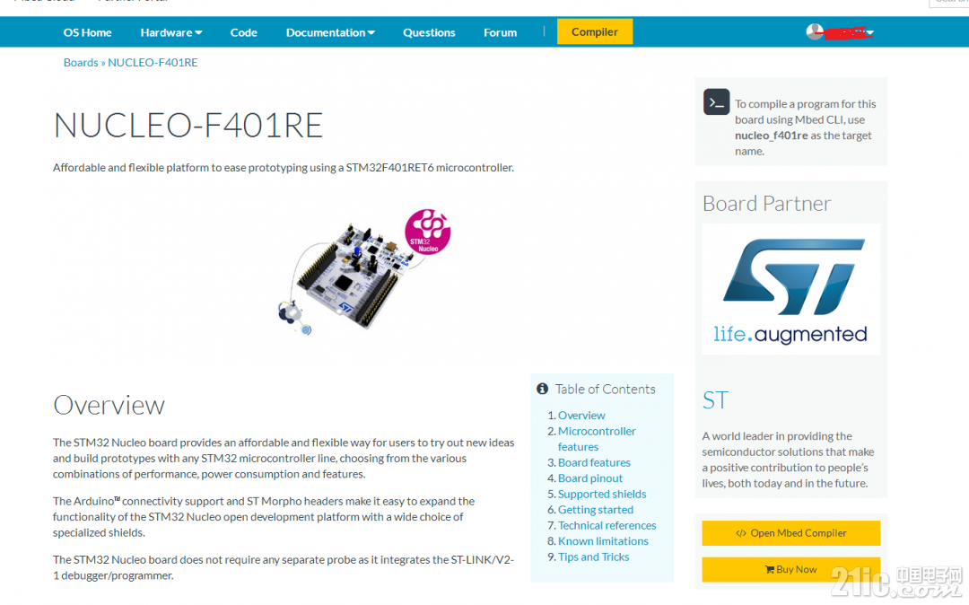

还有一种方式 mbed在线编程 打开电脑中的一个虚拟盘如图可以看到mbed打开到浏览器
 楼主| junpeng324 发表于 2018-1-10 20:57 | 显示全部楼层
进入mbed在线编程界面 ,这里我选择的是STM32F401 (需要注册账号,我就不在啰嗦了)

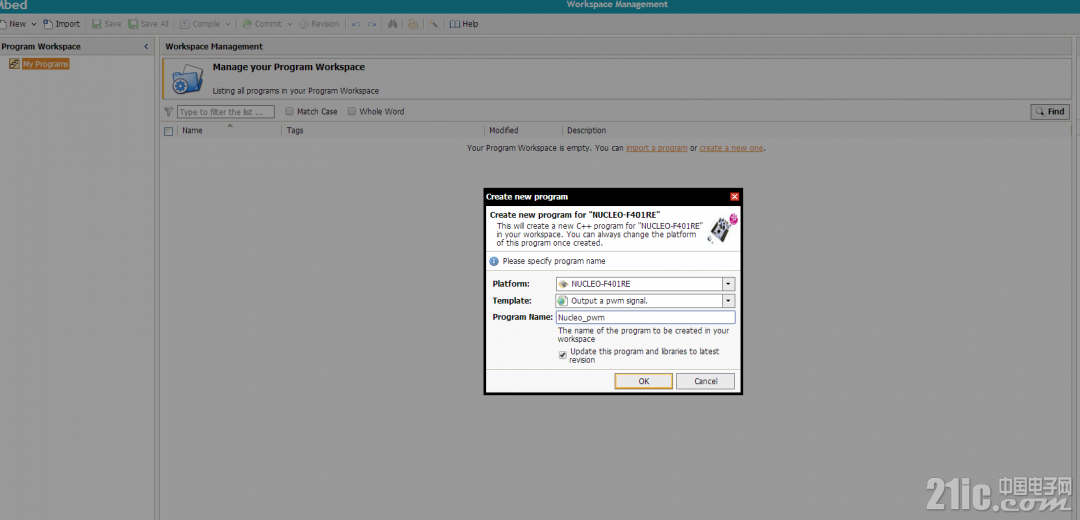

 楼主| junpeng324 发表于 2018-1-10 21:03 | 显示全部楼层
新建工程,我选择的是PWM例程如图
