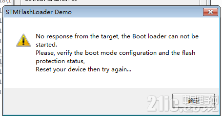

[STM32L1] 求助,STM32L151 无法使用ST官方下载器下载程序
 楼主| a5086397 发表于 2018-1-11 16:09 | 显示全部楼层 |阅读模式
在网上买了intorobot  -L6开发板,里面集成了STM32 L151CB和SX1278,通过ST官方的下载器无法使用串行口下载程序,COM驱动没问题,串口设置按照设备管理里的参数,flash loader demonstrator 报错如附件图片。网上说需要修改boot0和boot1, 但是仔细看了下L6开发板并没有这两个引脚,请知道怎么解决这个问题的大神帮忙解决下,非常感谢!!C:\Users\Administrator\Pictures
flash loader 报错
flash loader 报错

 楼主| a5086397 发表于 2018-1-11 16:10 | 显示全部楼层
因为现在没有STLINK, 所以需要使用USB串行线,请知道的大神帮助下,谢谢
mmuuss586 发表于 2018-1-11 17:15 | 显示全部楼层
串口可以下载,切换成ST LINK不行;
改下BOOT0连接就可以了
 楼主| a5086397 发表于 2018-1-11 17:24 | 显示全部楼层
改下BOOT0连接就可以了
板上没有boot0和boot1脚,刚试了下st-link,也不行,提示no  target connected

kissyourcheek 发表于 2018-1-11 18:21 | 显示全部楼层
st link下载=》boot0接地和boot1接地
串口下载=》boot0 3.3v和boot1接地

这个是开发板的接口图,看不出来,boot0需要下拉到地,用万用表量下
 楼主| a5086397 发表于 2018-1-12 10:47 | 显示全部楼层
开发板上没有boot0和boot1的引出脚,问卖家了技术人员了,他也说没有,用串口下程序是不行了,但是居然STLINK也不行,不知道是不是stlink器件的问题,开发板他们应该是测试过的
 楼主| a5086397 发表于 2018-1-12 10:48 | 显示全部楼层
开发板上没有boot0和boot1的引出脚,keil和stlink-utility都不能下,晕

 楼主| a5086397 发表于 2018-1-15 09:06 | 显示全部楼层
quickman 发表于 2018-1-13 22:07
boot0和boot1怎么设置的?
板上看不出来,卖家给的原理图也没有显示,无语了
jstgotodo 发表于 2018-1-13 22:08
楼主说的是哪个下载器
STLINK
 楼主| a5086397 发表于 2018-1-15 09:07 | 显示全部楼层
iamaiqiyi 发表于 2018-1-13 22:14
尝试一下串口能够可以。
串口不行,下的flash loader demo,能读出串口,但是找不到设备
