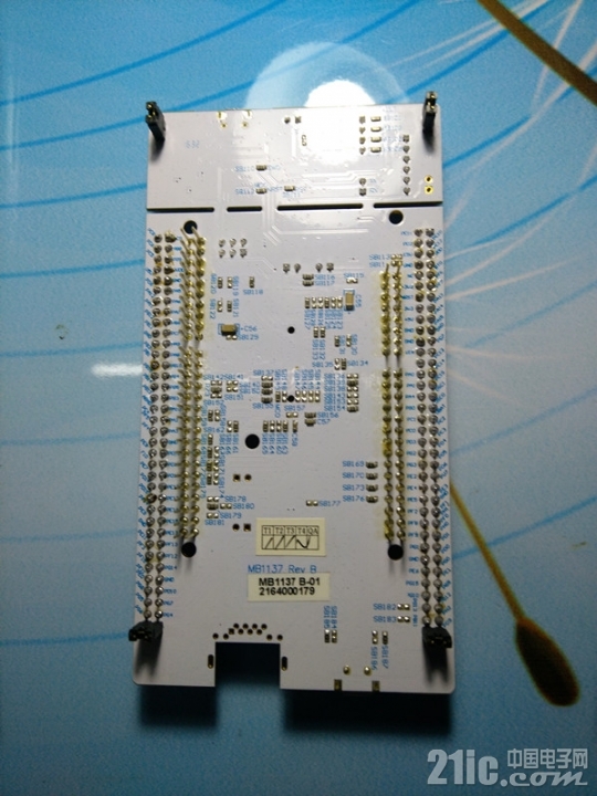

反面图  焊点请勿喷

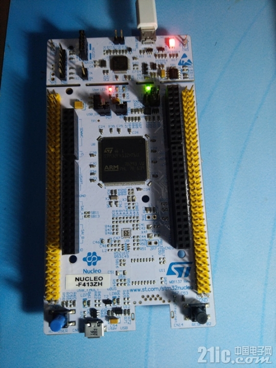

开始上电 大家请勿担心 boom三颗led  RGB用于STLink 通讯指示  绿色为电源指示灯  红色为用户指示灯。

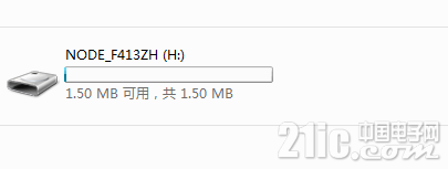

如果我们电脑事先安装好驱动,可以看到一个虚拟的磁盘,这个板卡大小为1.5M已经很牛了。

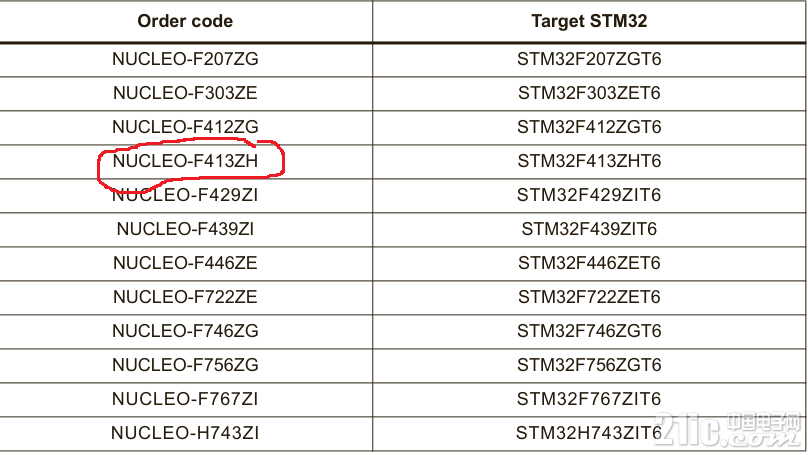

开发板原理图以及3D图形在ST官网可以下载 连接http://www.st.com/content/st_com/zh/search.html#q=MB1137-t=resources-page=1
支持这么多型号板卡 我的这个板卡型号为NUCLEO STM32F413ZH

nyszx 发表于 2018-1-23 16:32 | 显示全部楼层
楼主焊工不错~

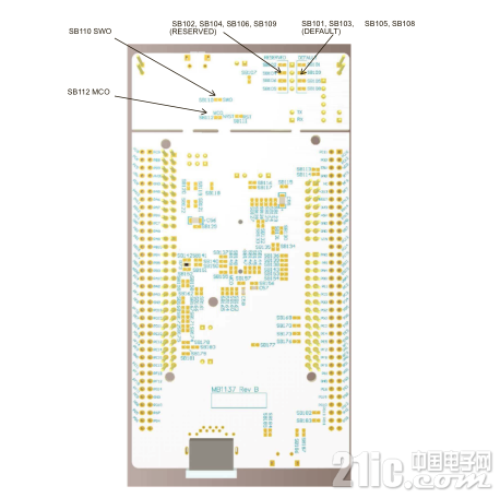

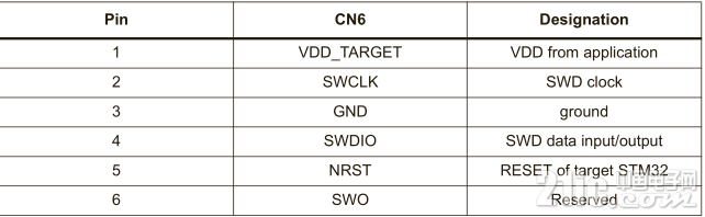

开发板的CN6为SWD接口,下图为详细描述
pin1 :电源 +
pin2: SWD时钟
pin3:GND
pin4: SWD的数据输入与输出端
pin5:复位端
pin6:不太清楚 (保留端口)
