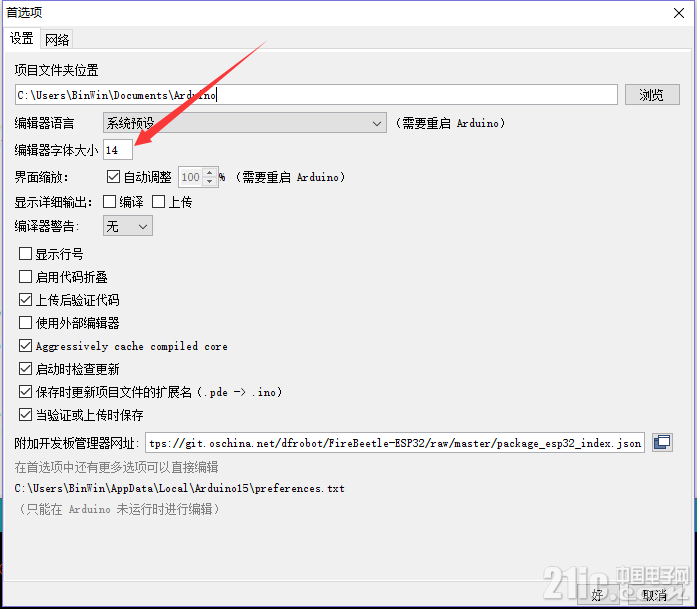

      下载windows平台的安装包,安装过程就不需多说了。第一次打开后,字体较小,并且比较难看,费眼睛,找了半天,修改方式如下
       这里只能更改字体大小,修改配置文件来更改使用的字体。这个字体路径在用户下的AppData中,要查看隐藏文件
       打开这个文件可以修改很多内容,不过要先关闭IDE,重新打开就可以生效了

       我这里给修改的结果是:Microsoft YaHei Mono,plain,14,这是后来安装的字体,代码看起来舒服。

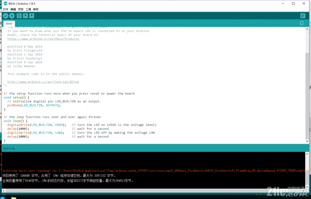

      修改字体以后的样子,还可以吧
       直接点击上传会先进行编译后再上传,对于esp32来说,代码是存放在外部16M的flash中的,和通常使用的单片机有所不同,这里对flash编程算法部分不做详细说明。上传成功可以看到蓝色的led已1秒频率闪烁。

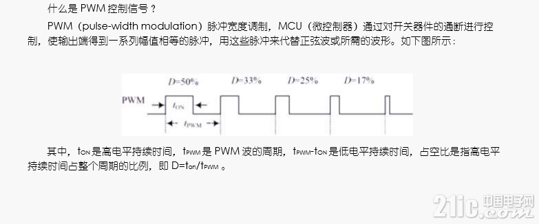

        以上可以验证成功的操作了IO口。只有一个led,那再尝试一下呼吸灯。对照dfrobot给出的用户手册来看下PWM的定义
        然后在通过arduino高度封装的代码来配置一个脉冲输出

      注释足够清晰,配置定时器计数数值和通道,设置频率, 然后使用void ledcAnalogWrite(uint32_t value, uint32_t valueMax = 255) 函数计算占空比和设置使用的占空比数值,关于具体的实现方式在arduino的库文件中有详细的实现过程,有兴趣可以看看,arduino的库是比例如stm32的库函数更易用的一种方式。例如打开串口只需要一句Serial.begin(115200); 即已115200的波特率开启了对应的串口,再来一句Serial.println("hello esp32"); 即可以输出字符串。习惯C开发单片机的朋友们是不是也会突然感觉arduino原来是这么的平易近人。
