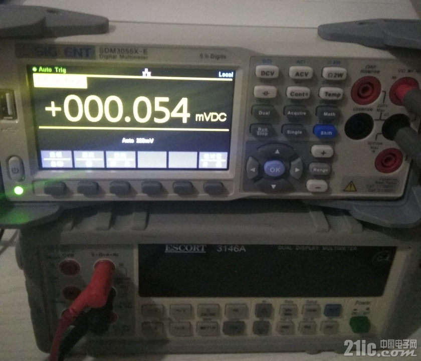

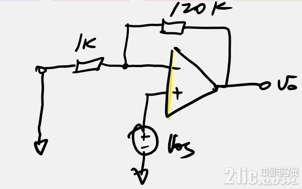

电压失调又叫电压失衡,输出电压失衡是在运放输入等于零的时候计算出来的。模型上可以用在运放同相输入端(实际运用可以是同相放大,也可以是反向放大!)加一个电压源Vos
此时测量结果如下图:
可见,这片NE5532失调电压是1mV左右,且极性为正!

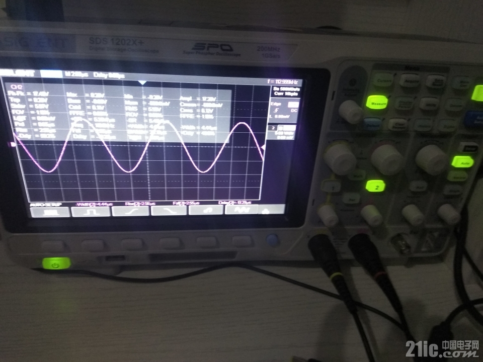

压摆率测试结果!可见和手册上所给的典型值还是比较接近的。
 楼主| xukun977 发表于 2018-4-3 18:41 | 显示全部楼层

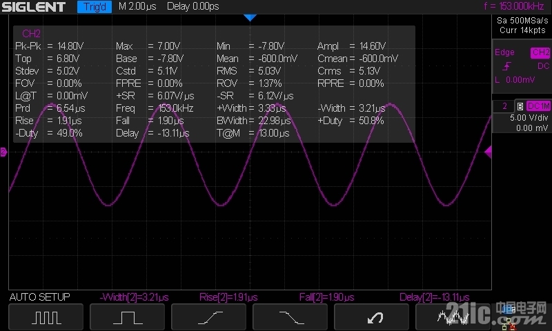

满功率3dB带宽测试结果,和理论预测接近,133kHz幅度是16,153k是14.6

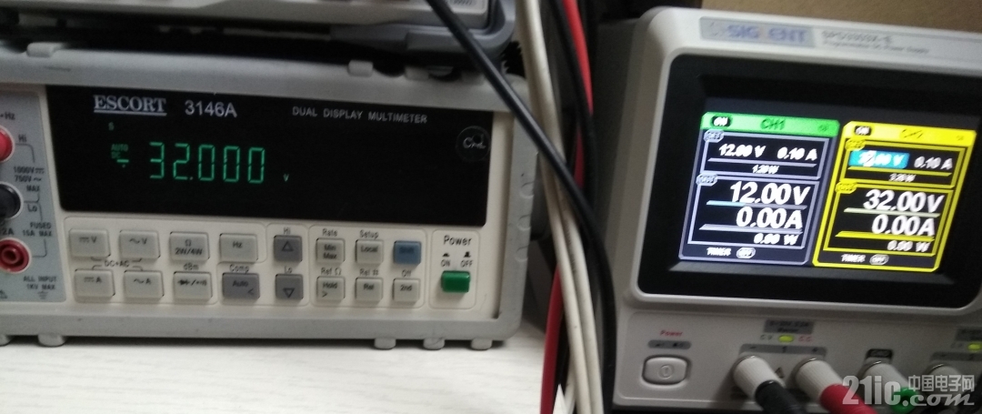

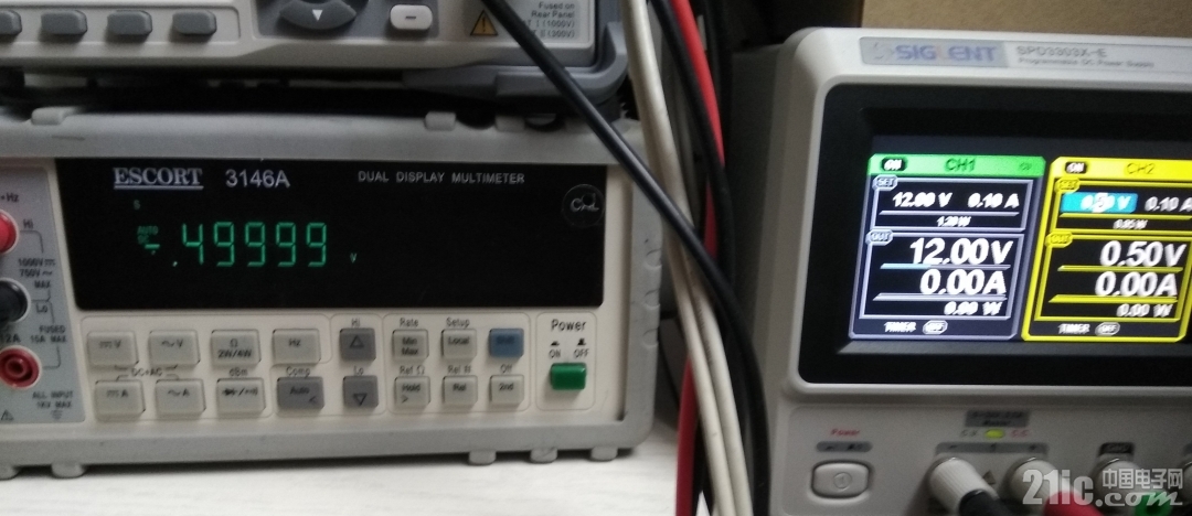

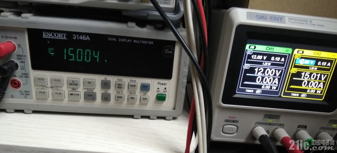

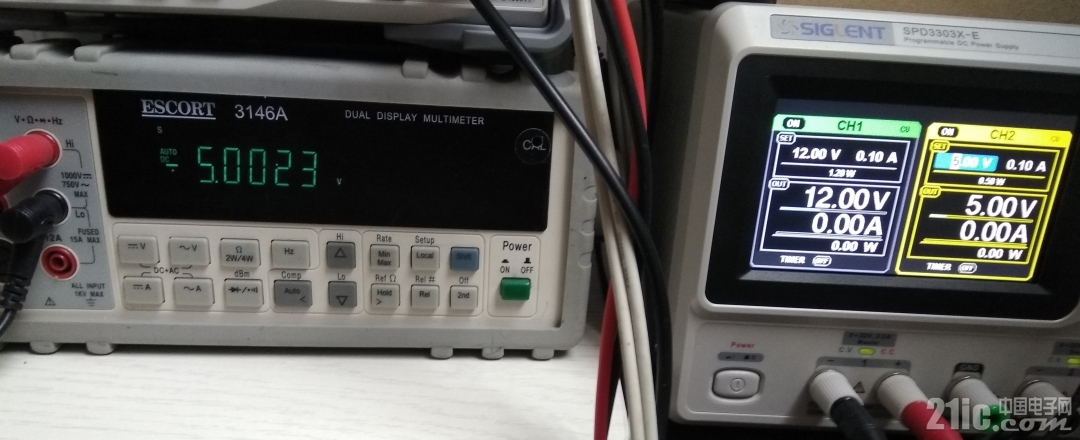

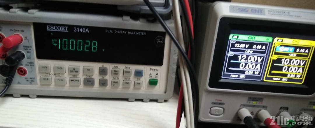

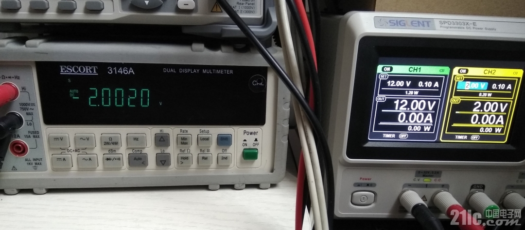

鼎阳的电源精度,还真不是吹的:
xyz549040622 发表于 2018-4-5 22:13 | 显示全部楼层
xukun977 发表于 2018-4-4 16:17
鼎阳的电源精度,还真不是吹的:
精度确实不错。
 楼主| xukun977 发表于 2018-4-7 19:55 | 显示全部楼层
查看矩形波5%的过冲很方便:
