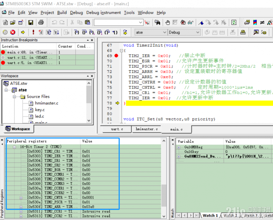

用STM8S003K3进行串口通讯,运行串口初始化程序后,在STVP开发环境中观察外设寄存器值并没有改变,此处不会添加图片,不知大家是否会意,串口初始化程序如下:
void USART1_Config(void)
        UART1_CR2 = 0;  //禁止UART发送和接收
        UART1_CR1 = 0x01; //设置M字长,8位数据位
        UART1_CR3=0x00;  //    1 stop bit
        UART1_BRR2=0x00;//00-0d:9600(fcpu=fmaster=2MHz)
        UART1_BRR1=0x0d;
        UART1_CR2 = 0x0C;  //bit3=1,允许发送   bit2=1,允许接收
而我运行定时器初始化函数后,在STVP开发环境中观察外设寄存器值就是我写入的值,定时器初始化函数如下:
void Timer2Init(void)
        TIM2_IER = 0x00;   //禁止中断
        TIM2_EGR = 0x01;  //允许产生更新事件
        TIM2_PSCR = 0x01;         //计时器时钟=主时钟/2=2Mhz/2  相当于计数器周期为1μs
        TIM2_ARRH = 0x03; // 设定重装载时的寄存器值
        TIM2_ARRL = 0xe8;
        TIM2_CNTRH = 0x03; //设定计数器的初值
        TIM2_CNTRL = 0xe8;   //   定时周期=1000*1μs=1ms
        TIM2_CR1 = 0x01;    //b1=1,允许计数器工作b1=0,允许更新,设置控制器,启动定时器
        TIM2_IER = 0x01;  //允许更新中断
从程序运行结果来看,定时器可以正常工作,串口不行,是不是我串口初始化没有成功?为什么串口初始化不成功?跟时钟配置有关系吗?以下是我时钟配置函数:

串口初始化时,并没有打开串口中断,当我扫描到按键时,打开串口中断,把一串数据放在数组中发送出去,经调试发现,程序可以进入发送中断,发送第一个字节数据,但是我用示波器观察TXD引脚,并没有波形输出。
而且假如我要发送10个字节数据,这些数据存放在发送数组中,发送数组第一个元素存放要发送字节数,每次进入发送中断后,数组指针加一,直到数组发送完成,经调试发现,程序虽然可以进入一次发送中断,可是我把断点设置在一串数据(假设10个字节)发送完成处,发现程序并不会在断点处停下来,这样,是不是意味着我的中断只进入一次,只发送第一字节数据,可是为什么TXD脚没有波形输出?

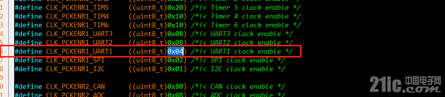

joketinnle 发表于 2019-1-8 20:58 | 显示全部楼层
解决了吗  我也是写不进去 XDD
joketinnle 发表于 2019-1-8 21:40 | 显示全部楼层
我找到问题了 时钟配置问题 XD 自问自答了
joketinnle 发表于 2019-1-8 22:08 | 显示全部楼层
我的stm8s.h里面 定义的UART1 的CLK竟然是0x04
datasheet里面明明写的是0x08
