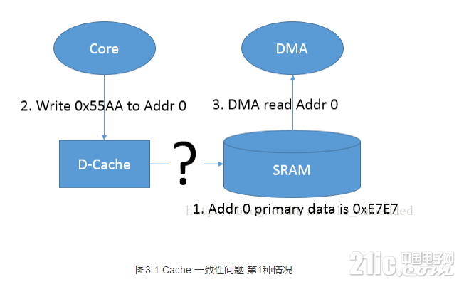

  在实际应用中,有以下两种情况:
  第一种情况是当有写物理内存的指令时,Core 会先去更新相应的 cache-line(Write-back 策略),在没有 clean 的情况下,会导致其对应的实际物理内存中的数据并没有被更新,如果这个时候有其它的 Host(如 DMA)访问这段内存时,就会出现问题(由于实际物理内存并未被更新,和 D-cache 中的不一致),这就是所谓的 cache 一致性的问题。
图3.1 Cache 一致性问题 第1种情况

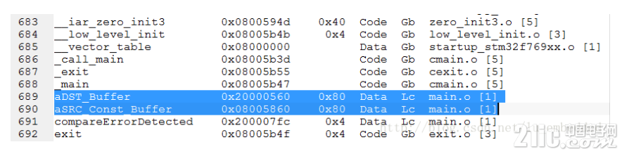

  为了确保 aSRC_Const_Buffer 在 Flash,aDST_Buffer 在 DTCM,我们可以在编译完之后查看 *.map 文件,如下:
图3.4 检查常量和变量分配情况

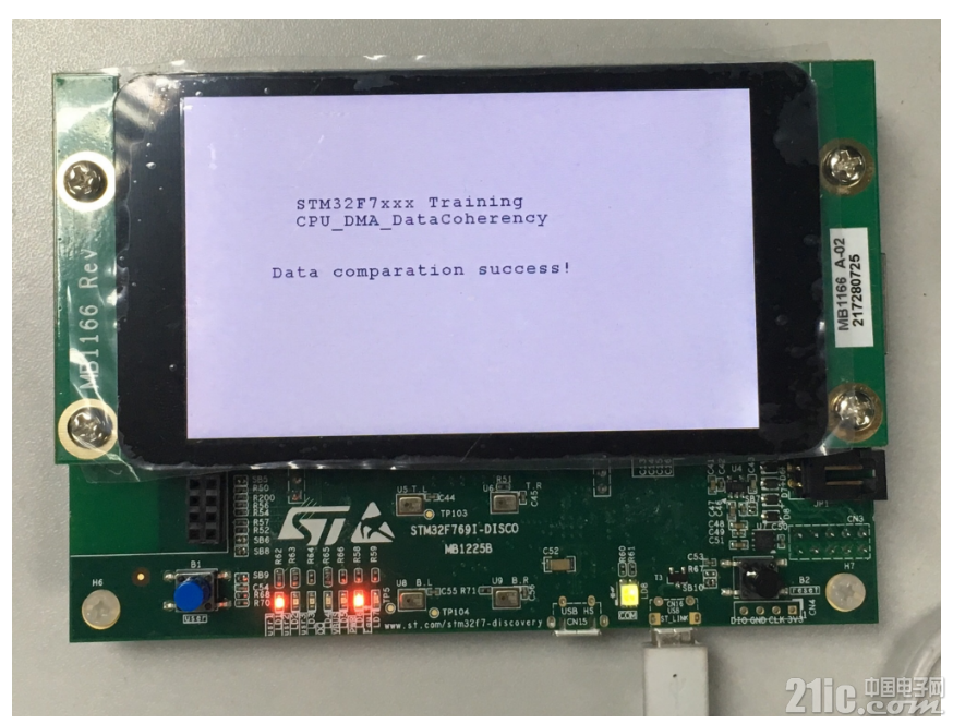

  下载到 STM32F769I-DISCO 板子上,显然,由于此时开启了 D-Cache,会出现数据不一致的现象,执行结果如下所示:
图3.5 Cache 数据不一致

  值得一提的是:对于第二种情况(图3.2),就不是 clean 操作了,而是 invalidate。需要先调用 SCB_InvalidateDCache() 或 SCB_InvalidateDCache_by_Addr() 去 invalidate 相应的 cache-line, 这样当 CPU 在读取时,会忽略 D-cache 中的内容,去真实的物理地址读取对应的数据。
图3.7 Cache 数据一致
