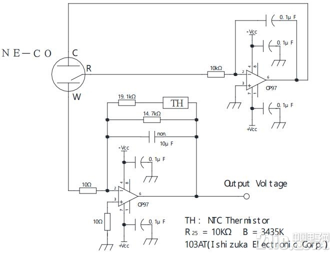

可以交流。可燃气一般选用催化燃烧传感器,有毒气选电化学传感器,我们是NEMOTO气体传感器国内代理商,提供技术支持,提供推荐电路。长信物联
电话学气体传感器
电话学气体传感器
一氧化碳传感器NE-CO电路图
一氧化碳传感器NE-CO电路图
