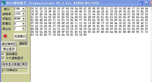

串口发送数据时诡异的错误,低四位正确,高四位基本全错
 楼主| xiangxiaowei 发表于 2011-7-29 12:41 | 显示全部楼层 |阅读模式
串口1发送数据到PC,发现诡异错误。然后写了程序逐个验证了一下,16进制显示,低四位完全正确,高四位基本全错。有哪个知道怎么回事吗?程序如下,发送0到255的数字。 波特率改到1200依然错误。问题已经解决,原先是8位,改为9位,一切正常。 就是这里:USART_InitStructure.USART_WordLength = USART_WordLength_9b; 。
再次更正一下,改为9位之后电脑虽然可以解析正确,但是传到其它设备却是错的。后来仔细检查了一下,发现程序里面是偶校验,我上位机选的没有校验。校验匹配之后就没有问题了。太大意了。。唉。。。。
for(i=0;i<256;i++)
            USART_SendData(USARTy, i);
while(USART_GetFlagStatus(USARTy, USART_FLAG_TXE) == RESET)
香水城 发表于 2011-7-29 13:09 | 显示全部楼层
估计是两边的速率误差造成,也可能是配置问题。
 楼主| xiangxiaowei 发表于 2011-7-29 13:19 | 显示全部楼层
不得不说这个有点诡异,改为9位之后正常,上位机还是8位接收。。。
香水城 发表于 2011-7-29 13:53 | 显示全部楼层
哦,看看这个:STM32的UART支持格式解读
香水城 发表于 2011-7-29 13:55 | 显示全部楼层
如果是8位数据再加1位奇偶检验位,应配置STM32端的UART为9位。

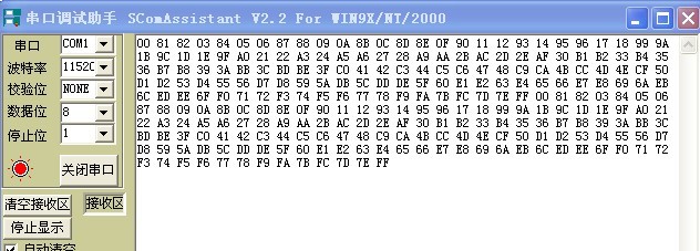

desomond 发表于 2011-7-29 14:31 | 显示全部楼层
1.png 奇偶校验位是包括在8bit或者9bit之内的
 楼主| xiangxiaowei 发表于 2011-7-29 14:42 | 显示全部楼层
仔细检查了一下,发现是上位机与程序校验方式不一致,疏忽了。。。
