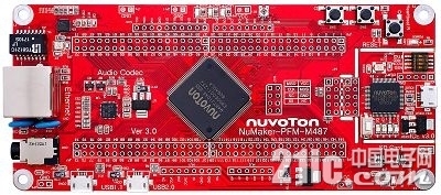

NuMaker PFM-M487 开发板
NuMaker PFM-M487 全功能开发板采用 M487 高效能单片机,整合10/100 Mbps 以太网接口、USB 2.0 全速和高速介面、SD Card 接口、2 MB SPI Flash和 24 位 Audio CODEC,可搭配 Arduino 模组进行开发,并提供集成介面驱动的 FreeRTOSArm® Mbed™ OS 等即时操作系统之参考软件,包含丰富完整的函式库与范例程序,同时提供专用专为嵌入式系统打造的 GUI 软件程式库 emWin 和相关开发工具,让产品开发人员可以快速且容易的开发出流畅、有质感的使用者人机显示介面;非常适合用于物联网设备,并可协助使用者快速进行开发验证。
