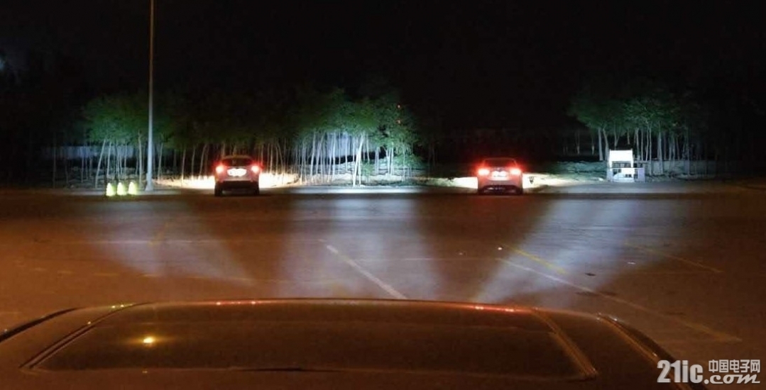

概述
        随着机器视觉、复杂传感以及阵列光源等技术的发展,以及市场对智能驾驶辅助功能的需求,自适应远光系统——ADB(Adaptive Driving Beam)应运而生。ADB是一种能够根据路况自适应变换远光光型的智能远光控制系统。根据本车行驶状态、环境状态以及道路车辆状态,ADB系统自动为驾驶员开启或退出远光。同时,根据车辆前方视野中的车辆位置,自适应变换远光光型,以避免对其他道路使用者造成眩目。
        相比于传统远光,ADB采用智能控制替换手动切换,使灯光控制更加方便、舒适;同时,防眩目的光型变换替换了远近光切换,在保障道路行驶安全的基础上,扩大了视野照明。
产品说明
• 系统组成
        通常ADB系统由前视主动安全摄像头(Forward Active Safety Camera,FAS-Cam)、大灯控制器(Headlamp Control Module,HCM)、光源模组驱动器、光源模组、传输线等几部分组成。目前ADB的主要光源为LED,因此光源模组驱动器即LED驱动模块(LED Driver Module,LDM)。
产品及特性
• 产品
    ♦ ADB系统解决方案
    ♦ ADB系统组件: HCM,LDM
    ♦ ADB系统评测服务
• 产品特性
    ♦ HCM:
        ►适配摄像头:Mobileye EyeQ3及以上,博世MPC2及以上,大陆MFC430及以上,或具有相同内核的其他品牌摄像头等
        ►响应速度≤40ms
        ►控制精度≤100像素
    ♦ LDM:
        ►驱动功率≥70W
        ►驱动电流≤1.2A
系统功能
• 在车辆运行环境照明不足,且车速超过 60km/h 时,ADB 系统处于激活状态,系统将自动打开远光灯,增强环境照明,使驾驶员能够获得良好的驾驶视野
• 当驾驶视野中有其他道路使用者时(如跟车或会车时),ADB 系统会自动捕捉其他道路使用者的位置,将相应位置的LED 调暗或者熄灭,避免对其他道路使用者造成眩目,保证驾驶安全性
• 当 ADB 系统检测到环境光照较强(超过7000lx)或车速小于40km/h时,系统将自动关闭远光灯
• 当 ADB 系统激活且车速超过100km/h时,系统将控制远光灯处于高速模式,使照明视野更聚拢、更清晰
• 当 ADB 系统检测到行驶环境中有行人时,可通过控制相应位置的 LED 闪烁进行提醒,并满足 ADB 系统进行闪烁提醒时不会对其他道路使用者造成眩目
