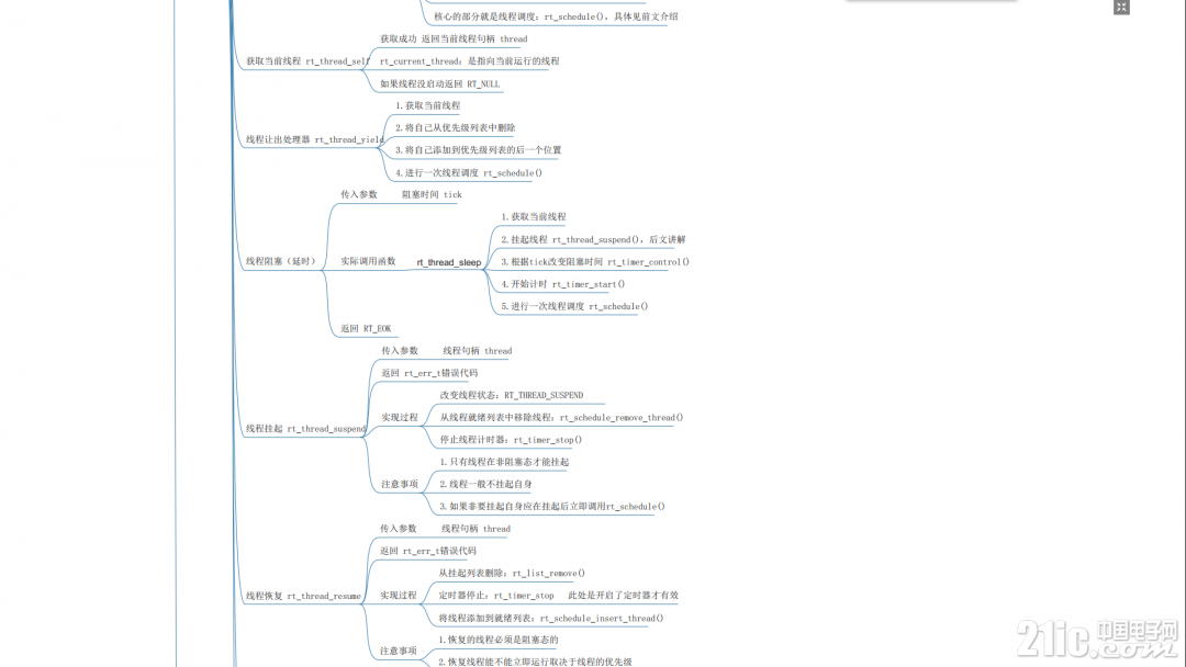

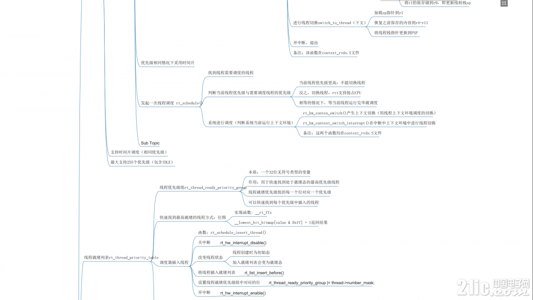

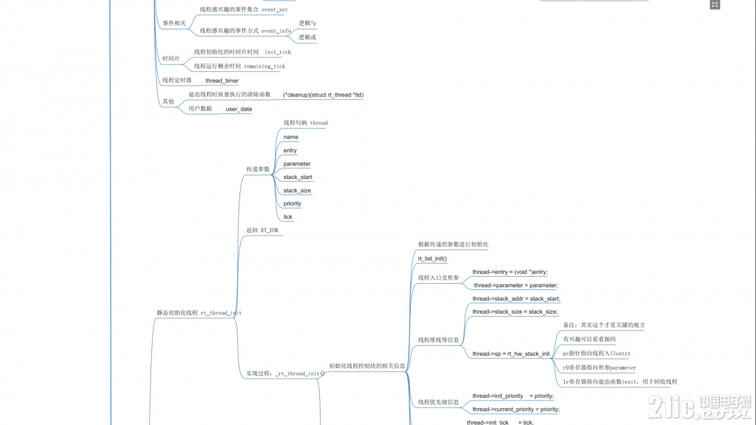

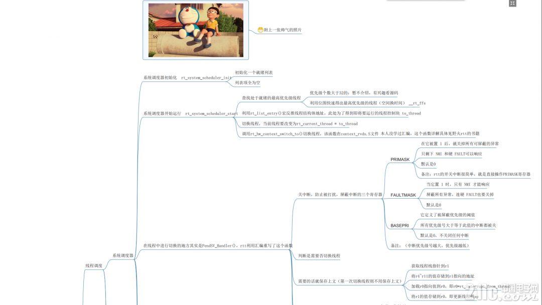

    不过今天我很有信心,把这篇**发出来,我现在算不上把rtt(RT-Thread的简称,下文都用rtt/RTT)学得很理解吧,起码是理解了那么一点,应该说比没看过源码的人理解深一点,这篇**主要是看——[野火®]《RT-Thread 内核实现与应用开发实战—基于STM32》得出的看书笔记,当然是结合了rtt的源码的。这篇**是我做的一个思维导图,算是笔记吧,就把他开源出来给各位初学者。
    这个笔记是我看火哥的书结合源码来理解的,差不多基本都具体到每一步是怎么实现的,有兴趣可以学习。一般rtos的话,会用也ok的。看个人选择。
不得不说,火哥写的说还是很好的,真的赞,我已经忍不住了!!!“火哥,我爱你”~~~
下面是笔记开始的思维导图,下面很多图片,请注意查收:
