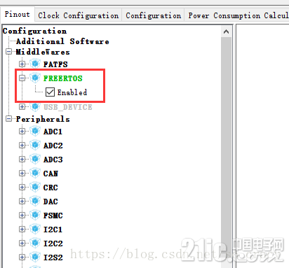

一、新建工程
只需要把这里勾上就OK了,其它都是常规配置,记得把时钟配置上,我这里添加了一个串口,用于测试演示,LED都懒得配置了,哈哈!!
 楼主| goodluck09876 发表于 2018-9-10 14:36 | 显示全部楼层

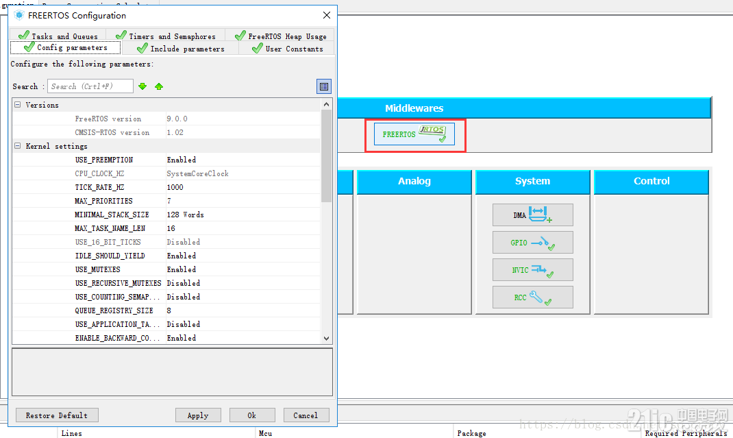

FreeRTOS的配置在这里,先不用管它,直接跳过,以后用到再说
 楼主| goodluck09876 发表于 2018-9-10 14:37 | 显示全部楼层

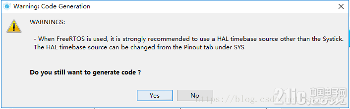

直接点击生成,发现有警告:

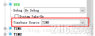

是说FreeRTOS和HAL库的时钟源由冲突,然后强烈建议我们把时钟源改为其它的,既然这么强烈建议,那我们就改呗!
我这里随便改成了定时器8,大家随意改就可以了,没什么关系的!
改好之后就可以生成代码了
 楼主| goodluck09876 发表于 2018-9-10 14:38 | 显示全部楼层

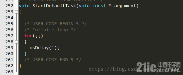

FreeRTOS是多任务系统,我们要写代码,其实就是要增加任务,那怎么增加任务呢?
刚好例程给了我们一个默认任务,看看它是怎么添加的,直接全局搜索一下这个默认任务(StartDefaultTask)
发现源代码就在这里:
 楼主| goodluck09876 发表于 2018-9-10 14:39 | 显示全部楼层
什么都没有,就只有一个延时函数,那就依样画葫芦呗,直接复制粘贴(记得printf的重定向弄好):

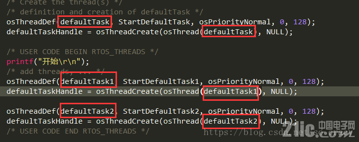

任务定义好了,那就添加任务呗!还记得不?135的注释告诉我们在此处添加队列
编译一下就报错了!
是os_thread_def_defaultTask重定义了,不过好像我们也没用到这个东西吖!全局搜索一下它!(全局搜索是个好东西吖!)
结果ri了gou了,一查没有吖!找不到这个鬼东西,再查一下defaultTask,也TM找不到,没定义就使用的变量,没理由啊,难道我的C语言学错了???

清楚了##和#的作用后,我们就知道了,编译后错误警报说是os_thread_def_defaultTask重定义了,就是因为这个东西作祟,所以,我们改一下:
 楼主| goodluck09876 发表于 2018-9-10 14:41 | 显示全部楼层
编译,通过了!有两个警报:
这两个变量,就是osThreadDef这个宏定义里面帮我们定义了的变量。
既然运行通过,那就烧录代码看看呗!
结果懵了,为何没东西输出呢?查了一下,printf是正常的,那么是怎么回事呢?
想想那两个警告,没道理说这两个变量没使用吖,根据复制后的对应原则,检测一下代码,发现问题了
 楼主| goodluck09876 发表于 2018-9-10 14:42 | 显示全部楼层
原来是后面的忘记改了,这下编译一下,居然两个警告没了,看看这个osThread是何方神圣?
原来也是个宏定义,而且也用了##,还是个引用,这下知道为何两个警告没了,就是因为这里使用了它们
好了,终于可以下载程序了!下载看看
