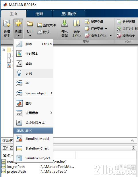

[1]打开Matlab,设置好workspace的路径,非常关键,如果workspace在系统路径,在后面会有很多想不到的错误。
我这里设置的路径为E :/ProjectMatlabTestworkspace

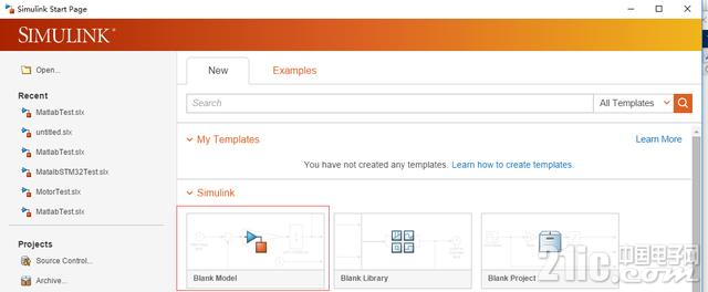

[3]新建Simulink Model,这里只需要新建一个空的Model即可

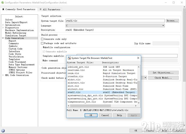

[4]在新建的Simulink并进行STM32CubeMX工程配置
点击小齿轮
 楼主| 東南博士 发表于 2018-9-14 13:11 | 显示全部楼层
再点击左侧的Code Generation选择System target file为stm32.tlc(需要点击Browse进行选择)

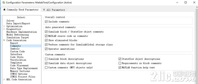

点击Comments勾选 上Comments里的Simulink block/Stateflow object comments,不然编译会报错,有点奇怪。
 楼主| 東南博士 发表于 2018-9-14 13:12 | 显示全部楼层
点击STM32 Options设置好STM32CubeMx Path update,并且勾上(MATLAB可以自动识别,不过有点慢,最好自己填了)

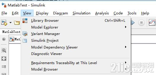

[5]现在来准备生成框图了!
点击View->Library Browser进行库的浏览
拉到最下,这里一定要有Target Support Package – STM32 Adapter

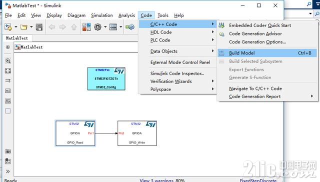

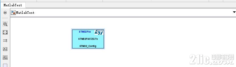

将STM32_Conifg拖到Simulink(MATLBA基本操作),并双击
 楼主| 東南博士 发表于 2018-9-14 13:13 | 显示全部楼层
点击New ioc file生成所需要的一个工程,这里呢,就是生成普通的工程,完全没有什么特别的,生成完工程后点击
Select STM32 configuration file选中生成的工程的ioc就可以了!
为演示目的,我这里用的是STM32F437ZGT6,并使用PA1和PA2,目标是将PA1配置成输入,并将值输出到PA2引脚,就这么简单。
STM32CubeMX可关可不关,不影响使用。

[6]配置最简单的系统框图
将GPIO_Read/GPIO_Write拖过来,双击配置
 楼主| 東南博士 发表于 2018-9-14 13:14 | 显示全部楼层

[7]生成KEIL支持的代码工程,终于到最后一步了
