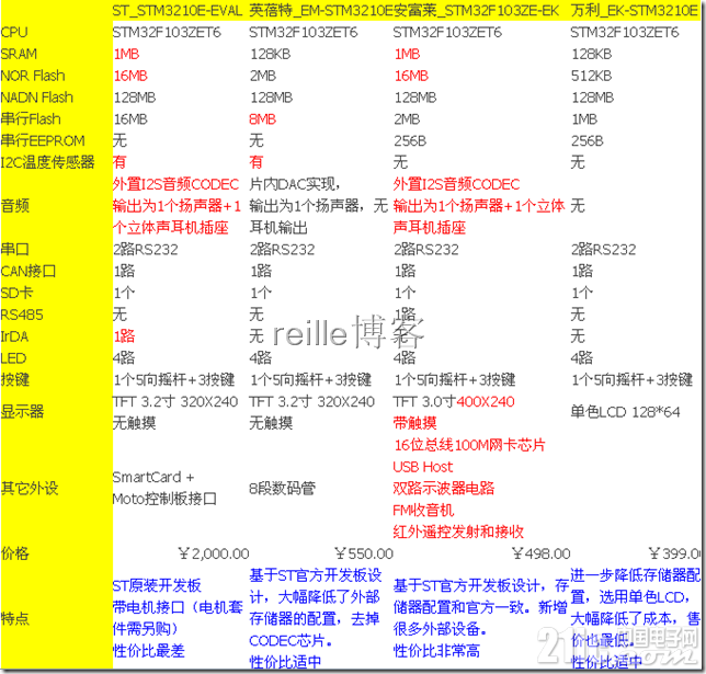

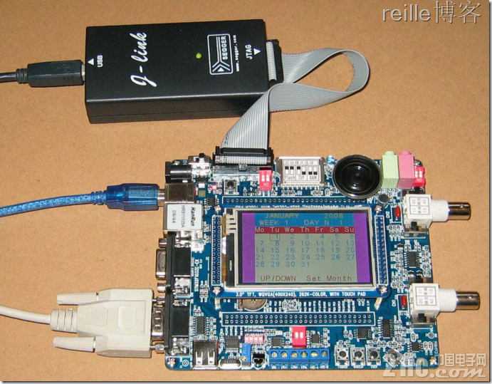

根据我的需求,对比了几家,发现安富莱的stm32开发板比较适合我,它的存储器设计上很接近ST官方的3210E-EVAL评估板。不过,话说回来,我不太喜欢安富莱的PCB布局设计,丑死了;板带的示波器简直就是个**肋。此外,购买的时候,跟安富莱砍了下价3*8外加一个USB转串口。看下我的板,如下图所示。
 楼主| Diyer2015 发表于 2018-9-21 12:30 | 显示全部楼层

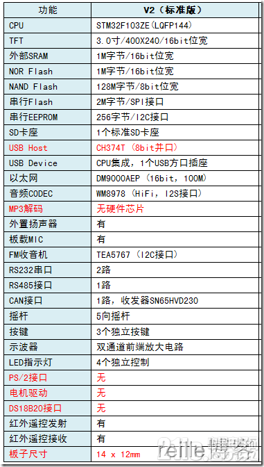

我最后选购的是安富莱stm32开发板(V2标准版本),主要的硬件配置信息如下图所示。

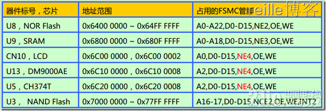

从上图中可以看到,安富莱stm32开发板(V2标准版本)的存储器设计与官方STM3210E-EVAL开发板是一样的。它们的差异如下图所示。

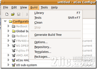

3,设定ecos代码仓库(Repository)位置
获取ecos最新代码,请查看这篇**:使用TortoiseCVS获取最新的eCos源代码
在ecos图形配置工具configtool界面中,点击Build->Repository,如下图所示。
 楼主| Diyer2015 发表于 2018-9-21 12:40 | 显示全部楼层
配置好ecos代码仓库位置后,configtool会重新载入内容。

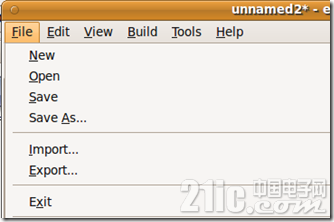

5. 导入redboot-ROM的最小配置
在ecos图形配置工具configtool界面中,点击File->Impor,如下左图所示,然后会出现如下右图所示的界面。
在上面右图界面中,去设定的ecos软件仓库的如下路径找到redboot-ROM的最小配置文件:
你的ecos软件仓库路径/ecos/packages/hal/cortexm/stm32/stm3210e_eval/current/misc
在该路径下有一个名为:redboot_ROM.ecm的文件,这个就是redboot-ROM的最小配置文件。ecos是一个可配置系统,配置后会产生一个后缀为.ecc的文件。而.ecm文件则是ecos的最小配置文件,与.ecc文件比较起来,.ecm文件去掉了.ecc文件中的注释,所以文件大小非常小。
导入后,会提示有冲突,如上述方法一样,点击continue让ecos的配置工具自动解决冲突。然后点击OK按钮,完成redboot_ROM最小配置文件的导入。

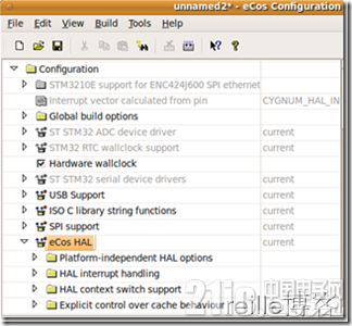

6.,设置串口波特率并保存配置
经上述步骤后,接下来我们确定下redboot的启动方式并设置debug串口的波特率。
在ecos图形配置工具configtool界面的配置项窗口(左边的主窗口)中,依次找到:
eCos HAL—>Cortex-M Architecture—>Cortex-M3/-M4 STM32 Variant—>ST STM3210E EVAL Development Board配置项,如下图所示。
