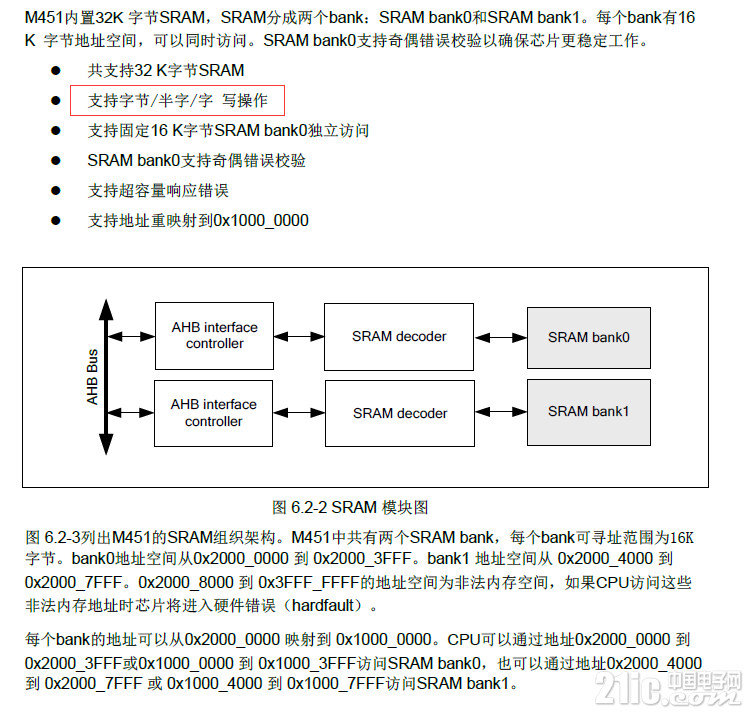

对字(Word)、半字(Half-Word)、字节(Byte)的概念说明如下:
字(Word):在ARM体系结构(32位机)中,字的长度为32位,而在8位/16位处理器体系结构中,字的长度一般为16位。
半字(Half-Word):在ARM体系结构(32位机)中,半字的长度为16位,与8位/16位处理器体系结构中字的长度一致。
字节(Byte):在ARM体系结构(32位机)和8位/16位处理器体系结构中,字节的长度均为8位。
