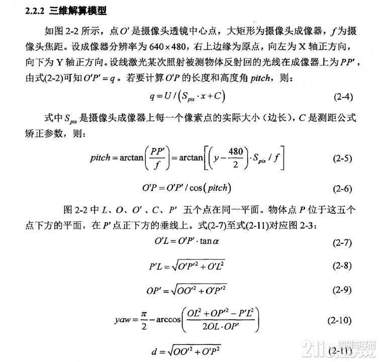

    本文在分析了激光三角测距法基本原理后,设计并制作了一种低成本3D激
光雷达。首先基于激光三角单点测距原理,推导出由反射光斑在成像器上的像素
点位置计算被测物体实际距离的数学模型,然后通过使用线激光器和步进电机来
实现三维扫描,最后对扫描获得的数据进行三维解算,得到三维坐标并保存为点
云数据。在扫描测量过程中,应用了光斑中心位置提取算法来精确定位反射光斑
在成像器上的位置,并通过一种加权平均算法来改善由于采用线激光器而导致的
新的误差问题。

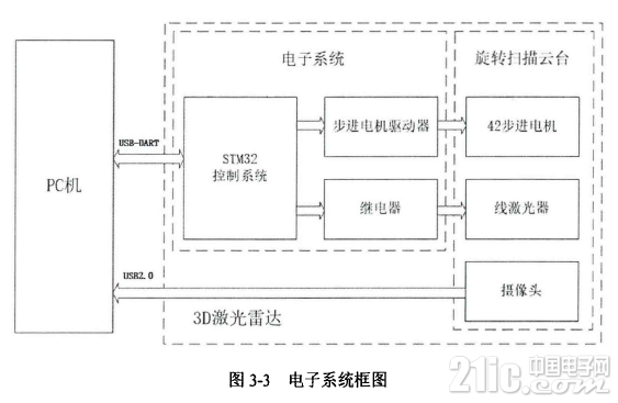

    本文制作了两台激光雷达样机,每台的成本控制在三百元*币以内。光学
测量部分选用了808nm红外线激光器和采用CMOS图像传感器的高速摄像头,
控制部分使用了STM32开发板控制步进电机。软件使用Keil和Visual Studio编
写。本文对两台雷达样机均进行了测量实验,分析了各自的精度与测量范围。

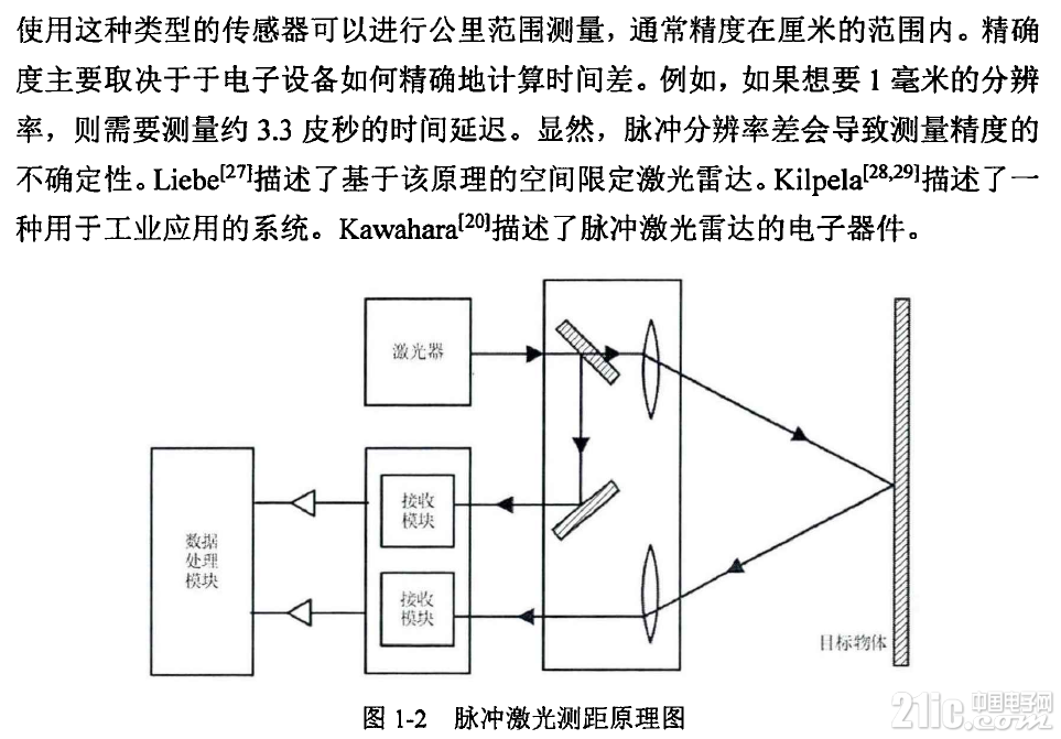

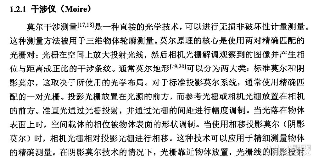

.2.2脉冲激光测距
    基于脉冲飞行时间的激光测距仪广泛用于各种军事、工业和大众应用中,包
括绝对距离测量,轮廓分析,定位和三维视觉。这种技术的基本原理是基于这样
的事实,即光在给定介质中以有限和恒定的速度传播。因此,通过计算光在介质
中传播所产生的时间延迟可以得到距离。整个测量量程的精度相对恒定,因为这
些系统需要检测通过空气传播的时间光,所以测量将仅受电子设备中的偏移和抖
动的影响。脉冲飞行时间激光雷达装置通常由激光脉冲发射器,必要的光学器件,
两个接收器通道和一个时间数字转换器(TDC)组成,如图1-2所示。激光脉冲
发射器向目标发射短光脉冲。然后在接收器通道中处理接收到的起始脉冲,为
TDC生成逻辑电平起始脉冲。以相同的方式处理从目标反射并由停止接收器通
道的光检测器收集的光脉冲,并且向TDC生成逻辑电平停止脉冲。TDC使用它
的时间基准将时间间隔转换为表示与目标距离的数字。由于光速极高,定时器分
辨率必须非常快,以获得良好的精度。此外,激光脉冲的触发时间必须非常短。
 楼主| Diyer2015 发表于 2018-10-17 12:28 | 显示全部楼层

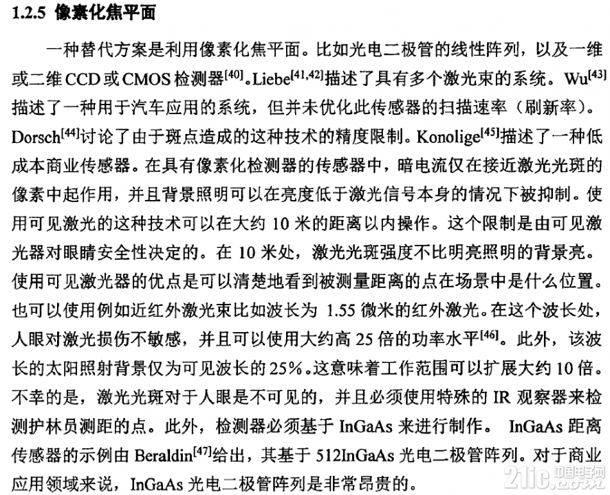

1.2.3激光相位测距
    激光相位测距法使用正弦或方波来调制激光器,用相位计测量出射光束和入
射光束之间的相位。通过降低频率来精确测量相位是可行的[31]。典型的调制频率
是数十兆赫兹,现代测量仪器和手持激光测距仪都是基于这种调制技术。该方法
的缺点是需要很长的测量时间才能得出相位差值。另外,距离计不能区分距离值
调制波长的倍数的距离。为了建立正确的距离,传感器必须改变调制频率几次以
找到绝对距离。测量需要具有不同频率的多个测量的事实意味着这种类型的传感
器在动态场景中可能表现差。Bosch[3z]讨论了这种类型的传感器的误差来源。
Yoon[33]描述了相位测量时的信号处理。Beheim[3a】描述了一种在1.5米的距离上
操作的传感器。Minoni[3s]描述了一种工作范围从130~到300 mm的传感器。
1.2.4激光三角测距
    基于激光三角的测量技术原理有很长的历史,从古希腊的基本测地测量到更
现代的基于激光的摄像机。希腊哲学家泰勒斯在公元前六世纪发现了五个几何定
理。其中两个用于解决基于三角测量的距离相机中的三角测量方程:相交直线和
余弦定律的相反角度。激光三角测量法通过发射的激光束经过被测物体的反射后
在激光检测器上的位置来计算距离,通过在激光检测器上光束的位移来计算距离
差。激光检测器典型的是1维或2维照相机,然后测量到激光光斑的角度。到斑
点的距离与斑点的角度具有函数关系,这是三角测量。这种类型的传感器可以用
位置敏感检测器(PSD)来实现。这是一个可以测量激光光斑位置的光电传感器。
PSD具有高带宽和低成本的特点。但是,它没有像素化。换句话说,暗电流在整
个焦平面上累积,并且不能抑制场景中的背景照明。这意味着在明亮照明的场景
中在2米以上的距离处操作这种类型的传感器是有问题的,因为对眼睛无害的强
度的激光信号由于暗电流和背景照明而变得不明显。目前可以通过脉冲激光器以
减去暗电流和背景照明来提供一些缓解。Wallrabe}36]描述了一种基于PSD的传感
器。最近,基于PSD的距离传感器己经出现在Sharp}3}}中并且成本控制在10美
元范围内。Nikashima}3g}描述了一种利用2个PSD芯片的系统,从而提高了范围
和精度。Kramer}39]描述了一种同时可以使用LED作为照明源的系统。三角测量
是要求工作范围小于10米的应用中最常用的方法。到目前为止,在2米到10米
的范围内,商用的三角测量传感器数量有限。
 楼主| Diyer2015 发表于 2018-10-17 12:29 | 显示全部楼层

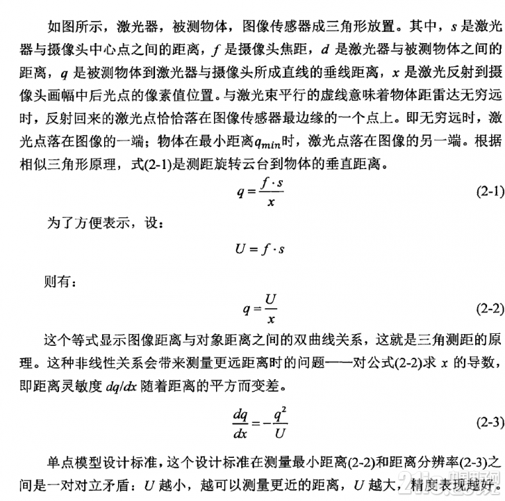

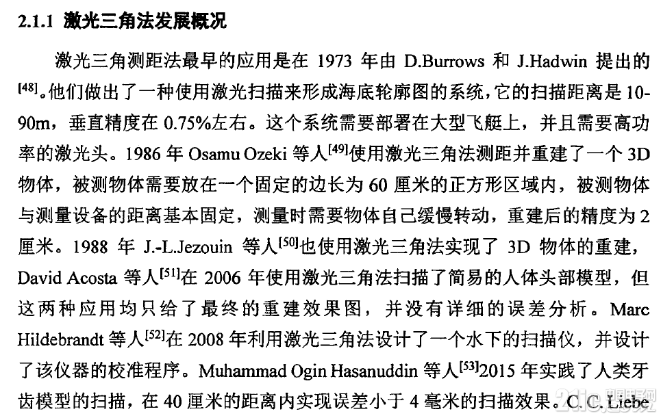

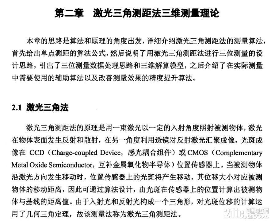

2.2激光三角法三维解算
2.2.1基于激光三角法的激光,达设计思路
    从上一节我们可以知道,使用点激光器和摄像头制作扫描装置,再通过安装
电机使扫描装置旋转,可以实现对场景或物体2D扫描。如果使用线激光器,每
一次扫描并计算线激光经过物体反射到摄像头画幅中的所有点,再使扫描装置旋
转,即可实现对场景或物体的3D扫描了。本文的3D激光雷达就是基于这个思
路制作。
