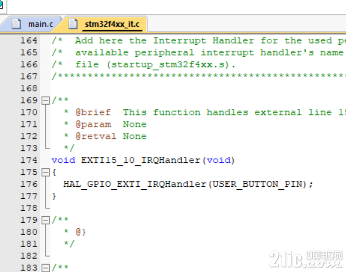

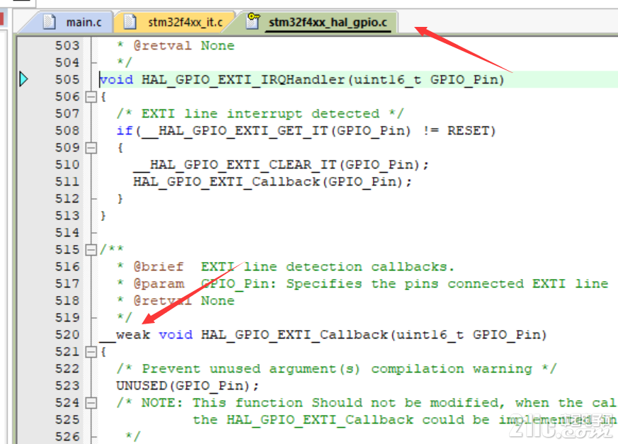

其实ST是把中断处理的细节给封装了起来,回掉函数是暴露给开发者的接口函数,开发者只需要在回调函数中实现特定的功能即可。这样的好处是简化了开发过程(理论上是这样的,但是对于用惯了标准库的我来说,还是有些不适应,感觉都被束缚了,还是习惯自己动手实现中断过程)。同时也便于不同型号的MCU软件之间的移植。
 楼主| zhuotuzi 发表于 2018-11-16 12:28 | 显示全部楼层
以上是网上回答的。那么为何我在官方的GPIO中断例子里只看到了回调函数,没有看到传统的中断处理函数呢
 楼主| zhuotuzi 发表于 2018-11-16 12:34 | 显示全部楼层
这是main文件里的
实际上在另外一个文件实现了
再查找
藏的特别深,是不是兄弟们
我们这时候才明白,什么回调函数啊, 就是封装到中断处理函数中的一个子函数而已,哈哈。
所以主贴中的那段话是非常正确的了。

回调函数的关键是要理解__weak的作用,以及如何使用回调函数

目的是好的,是怕你不知道中断发生后怎么处理,因为除了执行你的中断任务外还要配合清理中断标志,恢复中断等中断操作的一系列动作。本意思让你不用自己操作这些跟任务无关的动作。
但是嵌套层太多,其实影响到了系统的性能。

是的,确实增加了处理时间,特别是嵌套后,这个跳转严重影响了系统性能。
目的是好的,就是怕有些人不知道中断发生后怎么清理标志,恢复中断等。结果干了坏事。

回调函数对于初学者不好理解,因为大家都习惯顺序下来的代码逻辑,用多了就体会到回调函数的好处。最明显的就是可以“分层”,把主体程序抽象出来,经常变动的通过外部回调函数实现。操作系统驱动就是有点这个意思。

让你只关注应用相关的代码,你还不满意
收到数据该怎么处理,写驱动的人肯定是不知道的,这与具体应用相关,所以把应用相关的做成回调函数,其它的(比如清除相关标志。。。)应用就不用关心了,这不好吗
相当于买个毛坯房,用户只关心怎么装修,难道怎么做房子还要操心吗
回调函数大部分也是在中断里调用的
