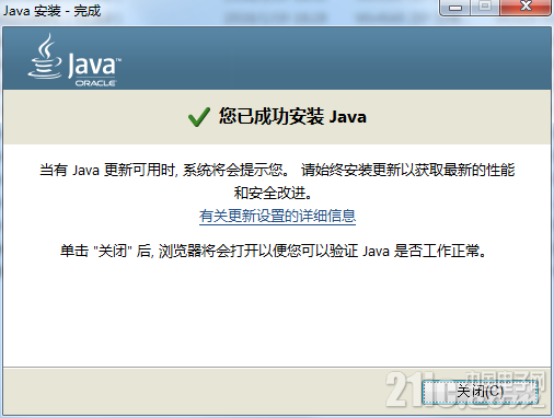

安装Java运行环境,双击JavaSetup8u151在线下载安装包,全部点击默认安装即可。(需要注意,STM32CubeMX 的 Java 运行环境版本必须是 V1.7及以上,如果你的电脑安装过 V1.7以下版本,请先删掉后重新安装最新版本)安装完成界面如下:

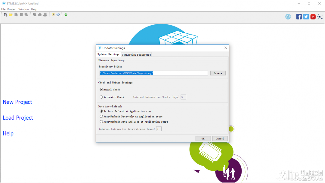

安装库之前,点击Help->Updata Settings。默认的库路径是C:/Users/sudaroot/STM32Cube/Repository/,需要更改路径的可以自行更改。

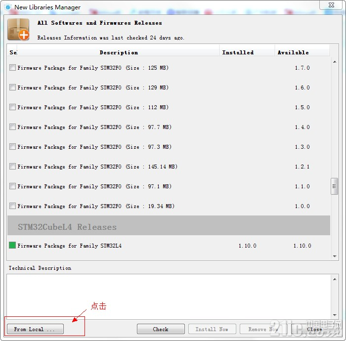

点击Help->Install New Libraries 或者 按快捷键 ALT + U
 楼主| chenqiang10 发表于 2018-11-28 22:18 | 显示全部楼层
界面如下图:
