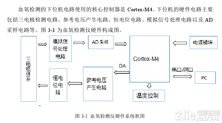

    硬件测量系统主要包括两方面的功能:一方面为了防止当工作电极在测量过程
中电位发生偏移造成测试结果有很大的误差,所以三电极体系需要维持工作电极电
势的稳定。另一方面工作电极上产生的电流及其微弱,所以需要一个精密的放大采
样电路来采集工作电极上产生的电流信号。

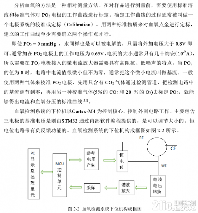

    在图2-2中,以STM32F407控制器为核心控制器作为控制单元,通过修改STM32
的程序来控制参考电压产生的时序,外部电路在该时序的驱动下产生不同大小的数
字作为参考电压被加在三电极体系的参比电极和工作电极之间,同时恒电位电路具
有反馈调节功能,参比电极和工作电极之间电势差在反馈调节的作用下会保持在一
个恒定值。
    测量中将三个电极和测量的细管装在一起,待测量血液样品通过细管的抽吸,
进入测量的细管中。测量电极通过开孔的方式插在测量细管的管壁上,血液样品进
入用于测量的细管后,停止抽吸细管,然后样品被电极感测到,电极上会产生对应
于PO:参数的电信号。三电极体系的响应的电流很微小,在纳安(nA)级,所以处
理起来不太方便,因此要首先将电流信号转换成电压信号,再通过滤波放大电路将
转换后信号中的杂波滤除,同时对电压进行放大,经过AD转换电路将转换后得到的
数字电压信号传给微处理器,核心控制器可以通过网口和串口两种方式将计算后的
结果传送PC端,最后PC端的软件平台将接收到的数据进行显示、存储和打印等。
    此外,测量的环境必须是一个恒温的环境。通常测量的温度被恒定在370C左右
(士0.1 0C ),模拟人体内血液的温度,因此该系统还专门为测量管道设计了一个温度
控制系统。在血氧分析仪中,配备了一套相对复杂的管路系统,并且配有驱动管路
工作的泵体和电磁阀,这些装置可以对血样的进行自动定标、自动测试和自动清洗
等操作,同时微处理器可以对定标气体或者定标液的有无进行检测,同时可以对泵
和电磁阀的运行和关断和管路温度进行控制。

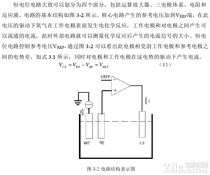

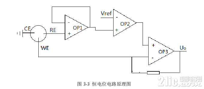

    恒电位电路的原理图如图3-3所示,将通过D/A产生的参考电压加OP2的反相端,
OP2再将这个电压加在工作电极和参考电极之间,电化学反应池里的溶液和氧气在
这个电压的激励下发生化学反应产生流动的电流信号。工作电极的电位在反应过程
中会由于极化作用得影响发生偏移,而前一级接入的是输入阻抗很高的运算放大器
OP1,所以参比电极的电流几乎为零,因此参比电极的电位会和工作电极发同相的变
化,这个偏移后的电位通过第一级OP1加到了OP2的同相输入端,输入扫描电压也
会跟着减小,从而参比电极和工作电极电位直接的电位差就会位置在一个恒定值。
