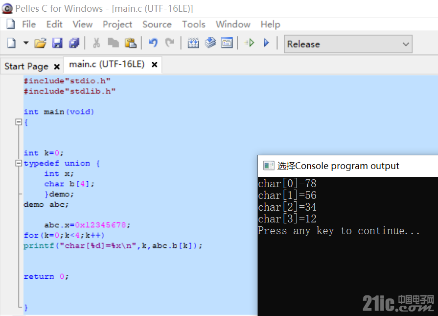

一直有个疑惑,怎么测大小端,今天找到了,不知道方法靠谱吗,大家说说看。

3、如何去判断你的机器是大端模式还是小端模式?
在这里我提供了简单的三个方法,如果有哪里不妥的希望大牛指出。

第三种:
  1. #include<stdio.h>
  2. typedef union NODE
  3. {
  4.     int i;
  5.     char c;
  6. }Node;
  7. int main(int argc, char *argv[])
  8. {
  9.     Node node;
  10.     node.i = 0x12345678;
  11.     printf("%x\n", node.c);
  12.     return 0;
  13. }
注:这种方式运用到了union(共用体),所谓的共用体,就是共同使用一块内存,共用体的大小是共用体中的所有类型最大的哪一个,例如上面的共用体中int是四个字节,char为一个字节,那么这个共用体的大小就是四个字节。当然这个要看你的系统是多少位的(在这里我说的是32位系统,64位系统int是8个字节),先对共用体中的int型数据i赋初值,然后在用char去访问一个字节的数据,如果打印出结果为78(小端模式),反之为大端模式。
tianxj01 发表于 2018-12-20 16:47 | 显示全部楼层
在这里我提供了简单的三个方法,如果有哪里不妥的希望大 ...
第一种明显是错误的,不能用来检测,int 赋值给 char ,它是自动丢掉高位数据,注意是高位,不是大小端模式决定的。
没看后面几种,但是用共用体是完全可以检测的,比如单片机里面定义一个 int XXX 和 char abc[2]的共用体,
然后修改abc[0]的数据,读取int XXX 就可以明确知道,是大端还是小端。
当然,用指针也是可以完全测试系统的大小端模式。
heisexingqisi 发表于 2018-12-20 20:31 | 显示全部楼层
第一种明显是错误的,不能用来检测,int 赋值给 char ,它是自动丢掉高位数据,注意是高位,不是大小端模 ...
这位大仙言之有理,好像确实是这样的。我也去试试看。看看楼主忽悠的对还是大仙讲的对
heisexingqisi 发表于 2018-12-20 20:51 | 显示全部楼层
利用联合的方式测试
相当于田字格写字,大数据,高位先写,叫小端模式。  发表于 2018-12-21 10:45
这种算是小端模式吧,高位的字节在低位的地址存放。也就是按照正常的书写习惯那种。  发表于 2018-12-21 10:45
heisexingqisi 发表于 2018-12-20 21:32 | 显示全部楼层
上面我测试的

ayb_ice 发表于 2018-12-21 10:35 | 显示全部楼层
用一个联合轻松搞定
typedef unsigned short u16;
typedef unsigned char u8;
typedef union{
        u16 u16;
        u8  u8[2];
}uu16;
void Test(void)
        uu16 v;
        v.u16 = 0x1234;
        if (v.u8[0] == 0x12)
                //大端
        else
                //小端
