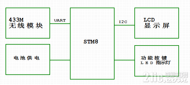

        一、我想用8引脚的STM8来做什么
    我想用8引脚的STM8来做无线接收终端,使用STM8串口接收无线模块的数据,通过I2C显示屏,将接接收到的数据显示在终端上,    具体实现的思路:
    1、框图:
    2、实现的功能:
    433M无线模块接收数据,通过串口将数据传输到STM8单片机,STM8处理数据后,通过LCD显示屏将数据显示到显示屏上,外部有一个功能按键和运行状态指示灯。终端使用锂电池供电。
    3、STM8系列8引脚单片机资源:
    STM8S001   8K FLASH /1K RAM   /128B EEPROM    /工作电压范围:2.95V-5.5V
    STM8L001   8K FLASH /1.5K RAM /1.5KB EEPROM   /工作电压范围:1.8V-3.6V
    STM8L050   8K FLASH /1K RAM   /256B EEPROM    /工作电压范围:1.8V-3.6V
   使用STM8L低功耗单片机,内部资源8K FLASH, 1K RAM 的资源可以满足使用要求。

xuanhuanzi 发表于 2018-12-25 20:13 | 显示全部楼层
这应用端口捉襟见肘啊。

renzheshengui 发表于 2019-1-3 11:41 | 显示全部楼层
端口需要复用
wakayi 发表于 2019-1-3 11:45 | 显示全部楼层
lcd屏不好选

 楼主| tlled 发表于 2019-1-3 14:51 | 显示全部楼层
xiaoqizi 发表于 2019-1-3 11:59
感觉能利用的都利用了
是啊,8个引脚确实少
I2C的LCD单色显示屏种类不多
