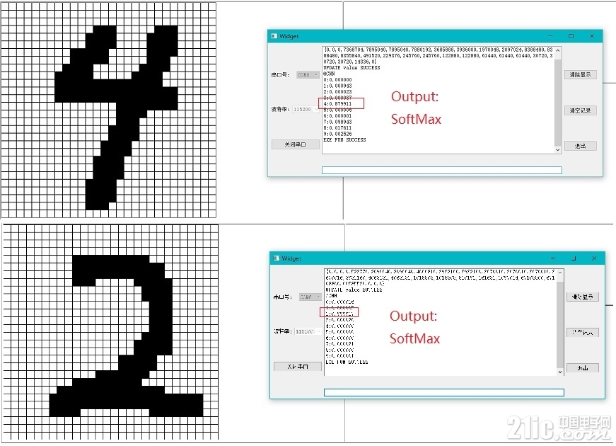

CNN-MNIST(STM32F730-float)
GRU-RNN-MNIST(STM32F103-IQmath)

CNN 手写数字识别希望可以提高一下准确率
现在TensorFlow,测试下来的准确率是98.5(用了dropout),因为我将全连接层的第一层神经元数量消减到256,不然W25Q16存不下,换W25Q128准确率可以进一步提高  发表于 2019-1-31 21:07
