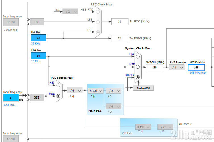

STM32F407ZG 外部晶振是要程序启动还是MCU上电即可起振
 楼主| renyaq 发表于 2019-2-15 08:55 | 显示全部楼层
MCU没有写任何程序
zwll 发表于 2019-2-15 08:58 | 显示全部楼层
你当然要配置STM32F407ZG在 外部晶振模式了。
zwll 发表于 2019-2-15 09:02 | 显示全部楼层
 楼主| renyaq 发表于 2019-2-15 09:05 | 显示全部楼层
意思是还是要在程序中启动 外部晶振才能起振?
juventus9554 发表于 2019-2-15 09:08 | 显示全部楼层
void SystemClock_Config(void)

 楼主| renyaq 发表于 2019-2-15 09:12 | 显示全部楼层
好的,我明天去单位试一下,多谢各位大侠了哈,结贴了先
mmuuss586 发表于 2019-2-15 12:01 | 显示全部楼层
默认使用内部晶振,使用程序
wanduzi 发表于 2019-2-15 20:00 | 显示全部楼层
程序执行后才转到外部
