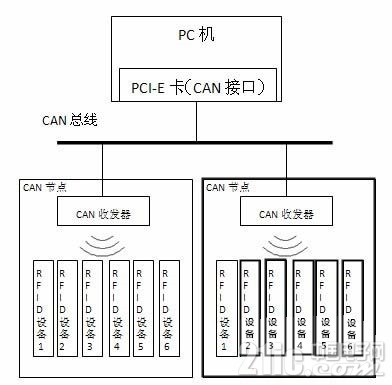

  2.1.1 系统拓扑结构。
  如图1 所示,RFID 设备的相关数据将通过无线网络传送至CAN 收发器,后者再将数据通过CAN 总线传送至PC 机,PC 机采用带有CAN 接口的PCI-E 扩展卡。此外,无线通讯芯片nRF24L01 在接受模式下可以接收6 路不同通道的数据,以此来实现一个CAN节点最多控制6 个RFID 终端设备的数据传送。在6个RFID 收费终端不能满足需求的情况下,可以添加更多的节点,所有节点挂载在CAN 总线上,通过CAN总线,每个节点将数据传送至PC 端。

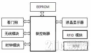

  本系统(CAN 节点)有两个子系统组成。B 子系统由单片机、RFID 模块、无线模块、看门狗、液晶屏、时钟模块、按键和EEPROM 组成。微控制器(MCU)控制RFID 模块对Mifare 1 卡进行读写操作,无线模块将有关的数据发送给A 子系统。A 子系统由单片机、无线模块、看门狗和CAN 模块组成。MCU 将经由无线模块接收到的数据通过CAN 模块发送至PC 端。由于一个节点最多可以控制6 个RFID 设备终端,因此在一个完整的系统里,A 子系统只有1 个,而B 子系统最多可以有6 个。
▲图2 子系统A 组成框图
▲图3 子系统B 组成框图

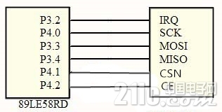

  如图5 所示,单片机通过模拟SPI 总线时序和nRF24L01 进行通信。其外部中断管脚IRQ 和单片机的P3.2(外部中断0)相连。
▲图5 nRF24L01 接口连接示意图

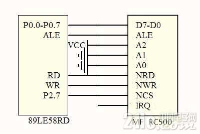

  由图6 所示, MCU 将MF RC500 中的寄存器作为外部RAM进行访问。INT 管脚悬空,不使用中断功能。
▲图6 MF RC500 接口连接示意图
