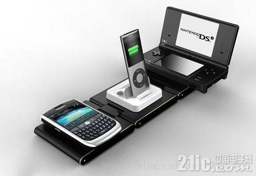

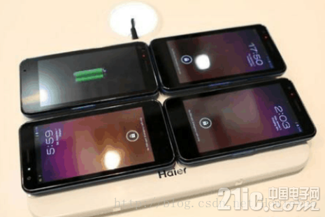

无线充电已从梦想成为现实,从概念变成商用产品。产品实例:
图: 手机笔记本无线充电器

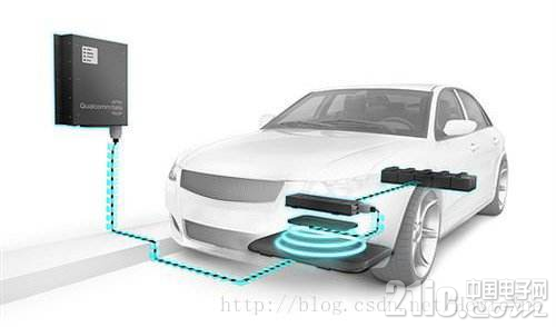

图:新能源汽车无线充电

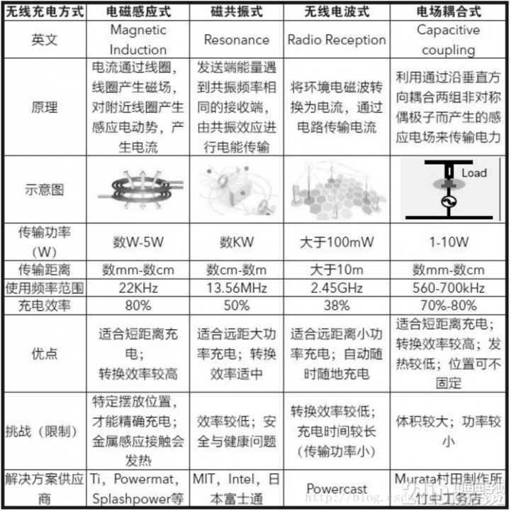

实现无线充电技术主要通过四种方式:电磁感应式、磁场共振式、无线电波式、电场耦合式:

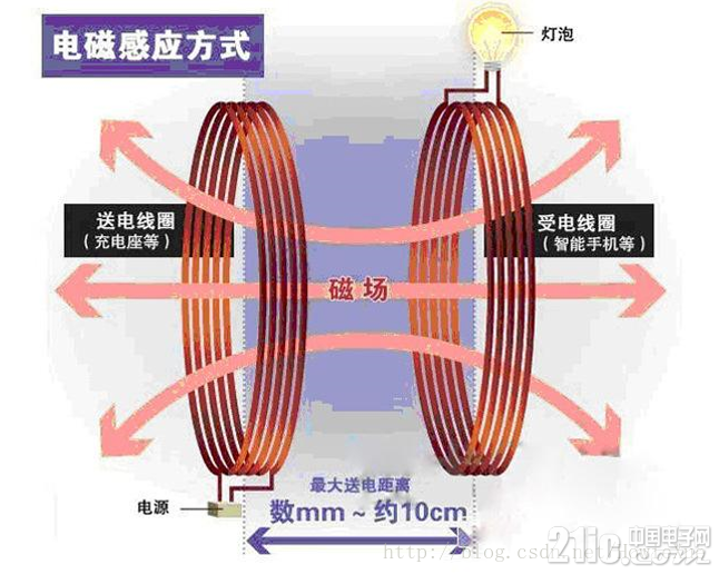

###2.1 电磁感应式
1890年,物理学家兼电气工程师尼古拉·特斯拉就已经做了无线输电试验,实现了交流发电。
迈克尔·法拉第发现电磁感应原理,电流通过线圈会产生磁场,其他未通电的线圈靠近磁场就会产生电流。

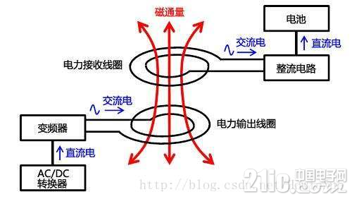

图:电磁感应式原理
电磁感应式充电:初级线圈一定频率的交流电,通过电磁感应在次级线圈钟产生一定的电流,从而将能量从传输端转移到接收端。目前最为常见的充电垫解决方案就采用了电磁感应,事实上,电磁感应解决方案在技术实现上并无太多神秘感,中国本土的比亚迪公司,早在2005年12月申请的非接触感应式充电器专利,就使用了电磁感应技术。
电磁感应式是当前最成熟、最普遍的无线充电技术,原理有些类似于变压器。

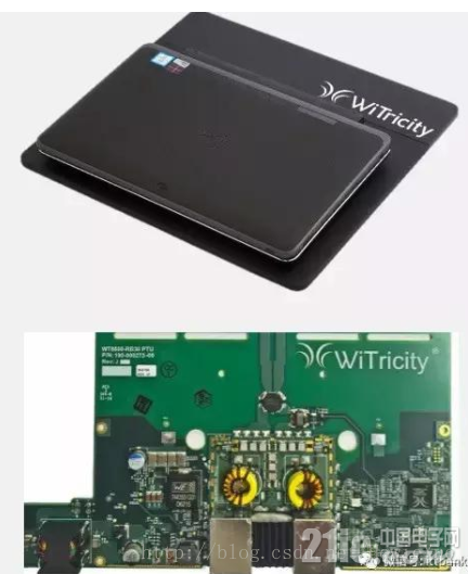

应用:意法半导体与WiTricity合作开发谐振无线电能传输芯片
意法半导体(简称ST)与超长距离无线电能传输技术先驱WiTricity公司,宣布合作开发电磁谐振式无线电能传输半导体解决方案。
此方案支持消费电子和物联网设备快速无线充电,并支持多个设备同时充电。这个电磁谐振无线电能传输芯片被称为“无线充电2.0”,与现有无线充电技术不同的是,这款芯片能够给金属外壳的智能手机、平板电脑和智能手表高效充电。

2.4电场耦合式
电场耦合式充电原理:利用通过沿垂直方向耦合两组非对称偶极子而产生的感应电场来传输电力。一般充电模块是由2个非对称偶极子按垂直方向排列而成的,这组偶极子各由供电部分和接收部分的活性炭电极和接地电极组成。无线供电模块就是通过这2个非对称偶极子的电场耦合而产生的感应电场来供电的。
电场耦合方式的特点大致有三:
①充电时可实现位置自由,②电极薄,③电极部的温度不会上升。因此不仅能够提供便利性,而且还可降低系统成本。目前已试制完成为平板终端及电子书等便携终端进行无线供电的供电台。

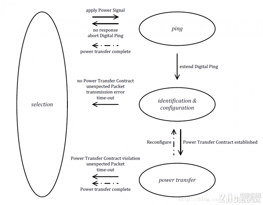

在无线充电发射器上放置不同的接收器,接收器可为不同的装置从小电力的耳机到大功率的笔记型计算机,因此一个成熟的解决方案首先应该要能检测到对应不同的目标物;而每个接收装置的电力需求会有所不同,这时发射器需要能自动调节功率输出进行供电。
一般无线充电步骤分为:检测、通信、供电三个阶段:
(1) 检测阶段:识别可供电设备及异物(FOD)
当接收器放置在发射器工作范围内,发射器检测是否是一个接收器靠近
(2) 通讯阶段:进行身份认证
发射器发送数据包,并且为接收器供电启动接收器,之后接收器回复响应数据完成身份的认证
(3) 充电阶段:进行电能传输
在身份认证后,发射器根据接收器的设备类型,选择相应的功率等参数,为接收器充电
以Qi标准为例,整体流程如下:
图:Qi标准通讯流程

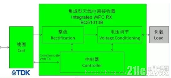

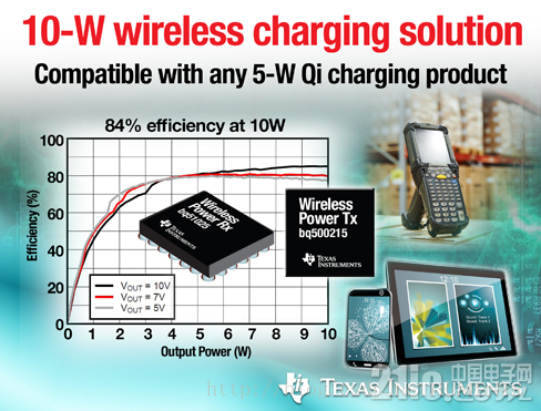

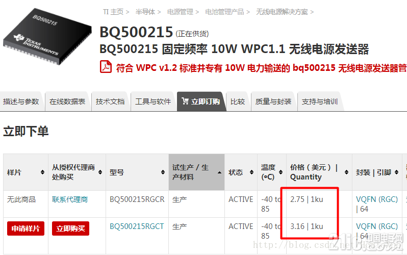

3.3 TI (BQ系列)无线充电方案
TI是最早量产无线充电方案公司。其中10W无线充电解决方案中,从发射端输入到接收端输出效率可以达到84%。
接收器功能框图:
发射器功能框图:
此外,TI推出的第三代无线电接收器芯片bq51020和bq51021,以及世界第一个达到WPC1.1和PMA标准的双模型集成电路bq51221,这些接收器解决方案已达到96%的超高效率。从而完全消除了在5W的条件下,应用于智能手机及其他便携式设备中全面运转的散热问题。
成本评估参考:
发送器:
接收器:

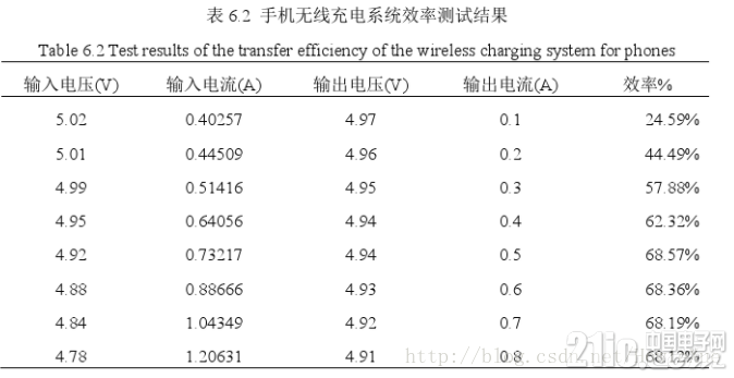

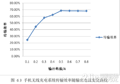

3、充放电效率问题:
发射端输入电压为5VDC,接受线圈之间距离为3cm,接收端通过接受线圈获取电能,通过整流滤波形成稳定的5v直流电。

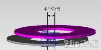

4、互感影响:垂直距离和水平位置影响

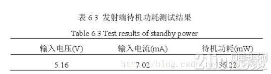

6、功耗问题。
与2相同条件下,发射端待机功耗:
