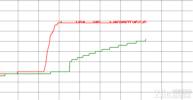

(61)使用赛元芯片做触控调试,触摸无反应是什么原因?
  答:触摸调试需要盖板调试,若未加盖板调试,会导致besline和Rawdata同步变化。

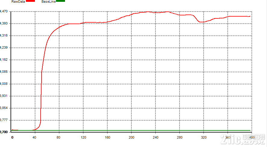

有4个按键, 用静态调试库调试, 其中2个过的了, 另外2个过不了是怎么回事, 246785cbae0a0c73cb.png 这个是过不了的图表, 776115cbae0dd07f28.png 这个是可以调试通过的图表
 楼主| 赛元MCU3 发表于 2019-4-22 09:13 | 显示全部楼层
KitShaw 发表于 2019-4-20 17:05
有4个按键, 用静态调试库调试, 其中2个过的了, 另外2个过不了是怎么回事,这个是过不了的图表, 这个是可以调 ...
重新调试触控参数,对触控手指阈值进行采集,然后替换工程中的触控参数文件

阀值采集是要怎么采集, 要用动态库调试吗, 还有想问下如果高灵敏度的库调不过的话, 高稳定的库能调的过吗
 楼主| 赛元MCU3 发表于 2019-4-22 11:39 | 显示全部楼层
KitShaw 发表于 2019-4-22 11:27
阀值采集是要怎么采集, 要用动态库调试吗, 还有想问下如果高灵敏度的库调不过的话, 高稳定的库能调的过吗 ...
用静态调试库文件,调试方法在官网找:赛元SC92F_93F系列TouchKey MCU 应用指南
在工具与软件资料信息下,也有触控调试指导视频。

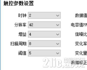

897735cbec65aab0b9.png 说明书里说时钟, 分辨率,增益保存默认,要改才可以通过, 这改了应该不会有什么问题吧
