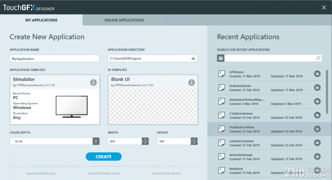

1、打开designer,弹出工程创建界面

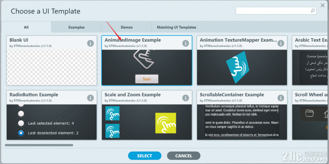

2、将光标移动到Blank UI 框内便会出现change按钮。如下图所示。点击按钮选择合适的模板
3、这里我选择使用第二个模板,AnimatedImage Example。通过选择合适的模板可以省略一些不必要的过程,加快进度。当然,也省得我们抄模板时抄错。选择好模板之后我们返回去修改工程信息
4、参照下图按需求修改信息
其中:
1、工程名称
2、保存地址
3、色彩深度
4、分辨率
5、创建按钮
修改完成之后点击创建按钮,至此一个工程创建出来了。

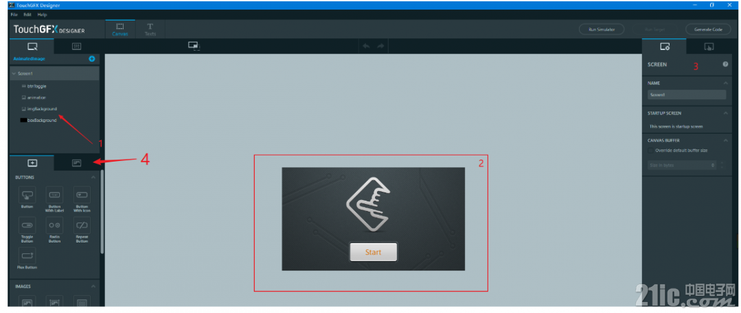

1、工程创建完成之后自动弹出下面的界面,这里点击箭头4指向的按钮,我们需要删除和添加一下东西。当然也可以直接Run simulator看一下官方例子的效果。
2、点击进入出现如下界面,这一组以ani_开头的文件就是哪个转动的小手手。我们删除这一组图片换成st的素材
更换之后如下所示:
接下来修改动画配置:
主要是两项:
1、image中的FirstImage和LastImage
2、ANIMATION中的三个全部勾选上。

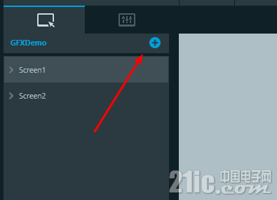

3、加入一个新的screen:点击下图所示按钮加入一个新的screen
4、修改start按钮的功能:
