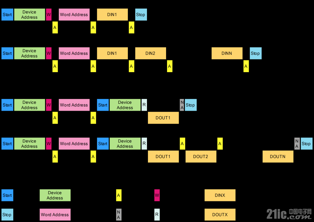

2.AT24C04操作示意图
图 AT24C04操作示意图
示意图说明:示意图分阐述了4种不同的操作方式,例如写单个存储单元,写多个存储单元,读单个存储单元和写单个存储单元。对于单个操作而言,上部为MCU通过I2C输出的相关指令,下部为I2C设备的响应。例如写单个存储单元操作时,MCU发出I2C启动,设备地址,写标志位等,而I2C设备输出多个ACK。
